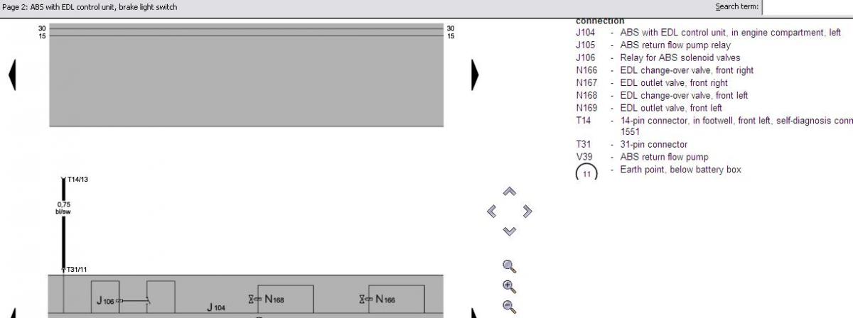

paperdumb Опубликовано 5 августа, 2014 Опубликовано 5 августа, 2014 LT 35 2001г не находит блок абс будто его нет,что подскажите?
dima_minsk Опубликовано 5 августа, 2014 Опубликовано 5 августа, 2014 а что тут подсказать, тестер в руки и питание ищешь если гуд то диагнозу звонишь если тоже гуд то либо дело в сканере либо блок сдох...
sssan Опубликовано 6 августа, 2014 Опубликовано 6 августа, 2014 А чем Вы смотрите? Не Васей случаем? Там Старом смотреть нужно ABS, SRS а VAGCOM только моторный и ИММО.
Михалыч ПВ Опубликовано 6 августа, 2014 Опубликовано 6 августа, 2014 Можно и VAS PC пункт Самодиагностика -LT2. Только если VAS PC установлен на приборе VAS5051, надо оригинальный кабель переходник-адаптер для LT2, в нем релюшки и он переключает диагностическую линию прибора на соответствующие контакты на 14-ти пиновом разъеме LT2. Можно попробовать подключиться к нужному контакту 14-ти пинового разъема напрямую VAS PC и попробовать почитать.
paperdumb Опубликовано 6 августа, 2014 Автор Опубликовано 6 августа, 2014 VAGCOM-мом смотрю,спасибо за подсказку.
