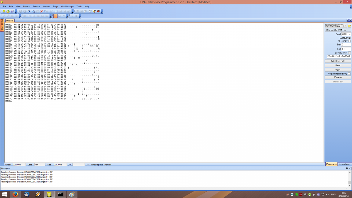

tohax Опубликовано 6 августа, 2014 Опубликовано 6 августа, 2014 (изменено) Доброго времени суток. Подпаялся к процу и подключил UPA. Методом проб и ошибок подобрал Security bites, чтобы не считывалось AD. Но дамп считывается каждый раз разный и не проходит верификацию. Куда копать, что проверять? (упа оригинал от пенко, Windows 8.1 update 1 x64, блок 13 261 677 siemens 330518650 5wk42925) Изменено 6 августа, 2014 пользователем tohax

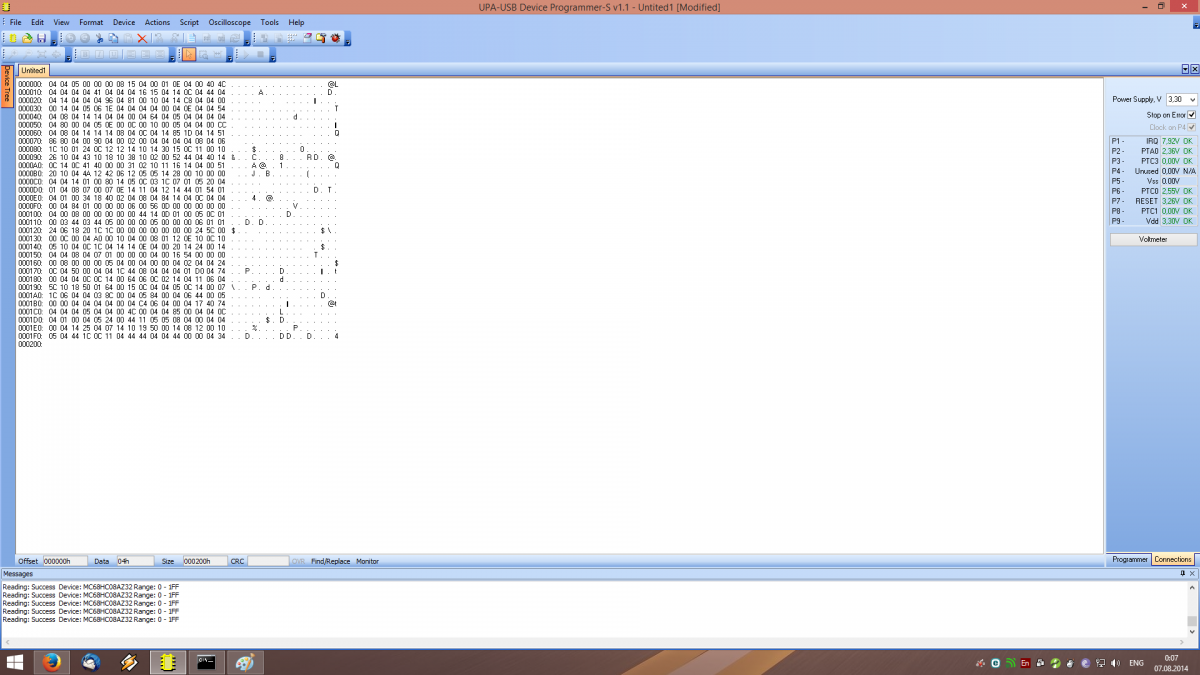

tohax Опубликовано 7 августа, 2014 Автор Опубликовано 7 августа, 2014 При установке 5v на p2 - pta0 0.11v bad. Это плохая пайка?
tohax Опубликовано 7 августа, 2014 Автор Опубликовано 7 августа, 2014 Поднял pta0 ногу на процессоре, припаялся к ней напрямую и все получилось. Всем спасибо.
