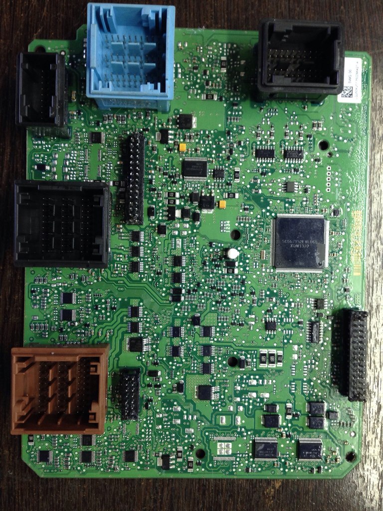

Ловите страждущие ...
Коллега в вашем варианте нет точек, которые закорачиваем. Вы читали писали на трёх вольтах?

Распаял бутерброд? У меня сейчас такой блок на столе.
Я распаивал  :bc: , точки которые указал romsereb верные, пробуй внутрисхемно, я не пробовал
Спасибо огроменное.

Еепромку вычитал на пяти вольтах с двумя перемычками, как на фото, но алгоритм еще не раскусил. Айпроговский кальк пока покурил в сторонке
