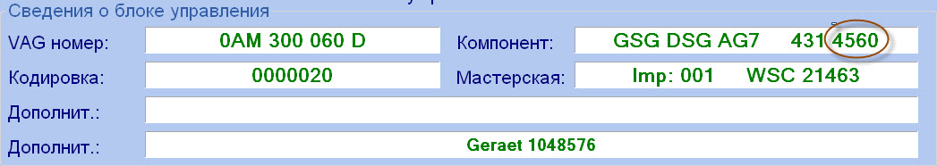

Опубликовано 7 августа, 201411 г. Автор comment_637364 понятно ок, а как узнать прошивка какая? Ссылка на комментарий https://www.auto-bk.ru/forum/topic/52743-vw-passat-b6-8l-0am-%D0%B0%D0%B4%D0%B0%D0%BF%D1%82%D0%B0%D1%86%D0%B8%D1%8F-%D0%BD%D0%B5-%D0%BF%D1%80%D0%BE%D1%85%D0%BE%D0%B4%D0%B8%D1%82/#findComment-637364 Поделиться на другие сайты Поделиться Поделиться сообщением
Опубликовано 8 августа, 201411 г. comment_637539 Здесь Ссылка на комментарий https://www.auto-bk.ru/forum/topic/52743-vw-passat-b6-8l-0am-%D0%B0%D0%B4%D0%B0%D0%BF%D1%82%D0%B0%D1%86%D0%B8%D1%8F-%D0%BD%D0%B5-%D0%BF%D1%80%D0%BE%D1%85%D0%BE%D0%B4%D0%B8%D1%82/#findComment-637539 Поделиться на другие сайты Поделиться Поделиться сообщением
