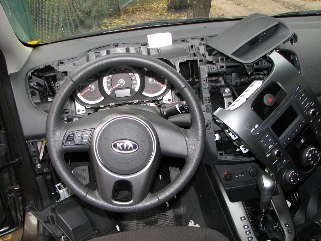

kbit12 Опубликовано 8 августа, 2014 Опубликовано 8 августа, 2014 Всем привет подскажите как снять шить
Bondareff Опубликовано 8 августа, 2014 Опубликовано 8 августа, 2014 если в 2014 году такая же как и в 2010 то так:
033173 Опубликовано 8 августа, 2014 Опубликовано 8 августа, 2014 Ну очень плотно на мет клипсах на себя если в 2014 году такая же как и в 2010 то так: В 14 другая панель
sas-78 Опубликовано 8 августа, 2014 Опубликовано 8 августа, 2014 Делал только что) сзади клоп 93с66 как на всей свежей кореи и не только! Всем привет подскажите как снять шить Сам козырек драть на себя и все) если в 2014 году такая же как и в 2010 то так: нет не так, намного проще
kbit12 Опубликовано 8 августа, 2014 Автор Опубликовано 8 августа, 2014 Ясно значит будем завтра тянуть сегодня что то сил не хватило ( очень крепко сидит зараза козырек видать )
phantom Опубликовано 8 августа, 2014 Опубликовано 8 августа, 2014 на соренто еле сдернул...чуть "зрителей " не напугал.

Gogan Опубликовано 8 августа, 2014 Опубликовано 8 августа, 2014 на соренто 2013 и на серато 2010, я не тянул, а давил, комплекции я маленький, ложился под руль и выдавливал защелки, 1-2 выдавил а потом тяну, на соренто 2013 и на серато 2010, я не тянул, а давил, комплекции я маленький, ложился под руль и выдавливал защелки, 1-2 выдавил а потом тяну, Это я про центральную

kbit12 Опубликовано 9 августа, 2014 Автор Опубликовано 9 августа, 2014 Только сделал 2 рубля взял. Посильнее дернул козырек и случилось счастье Дампик кому надо 21843.bin
