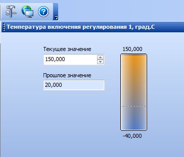

Если имеется ввиду это (картинка), то оно не помогает. То-же самое на "докатке"(ЛР отключенно программно) - как не крути, на х.х. 1.0, на оборотах 1.15...1.17.

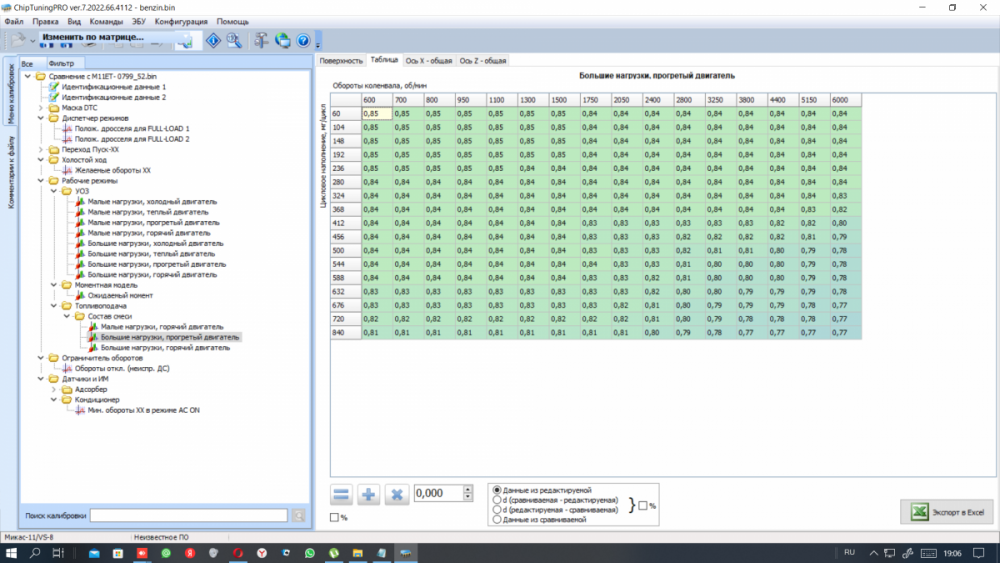

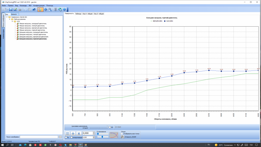

  • С учетом пожеланий поста №440: 0799_45_UOZ.rar
Проблему решил, исключив режимы "Прогрепый двигатель" и "Горячий двигатель", с помощью таблицы "Коэффициент выбора температуры для интерполяции".
