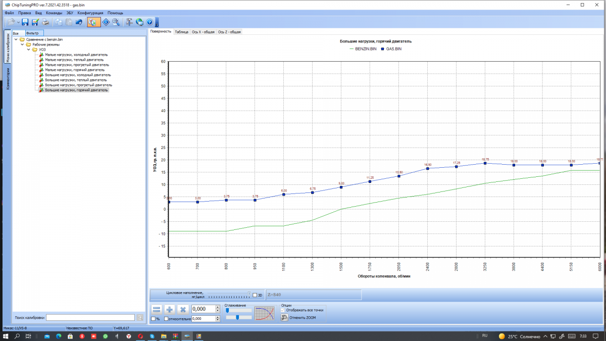

Ребята , всем доброго времени суток . Огромная просьба,  помогите пожалуйста , нужна двухрежимка на газель бизнес , с мотором змз 409 и блоком управления микас 11ет ( есть с 52 софтом и есть с 72 софтом ) . Проблема , при езде на газу( метан ) как будто кто-то держит сзади . Ни пустой ни гружонный  машина не тянет . Мотор с нуля все внорме,  на бензине рвёт как надо.
Изменено пользователем Hohol85
18 часов назад, Hohol85 сказал:
обозначьте гбо  и то, что рвет выложите в личке и переключение по какому пину  будет . попробую вам сделать  двухрежимку , хотя  с картами  редактора проблема- а вдруг )))))
