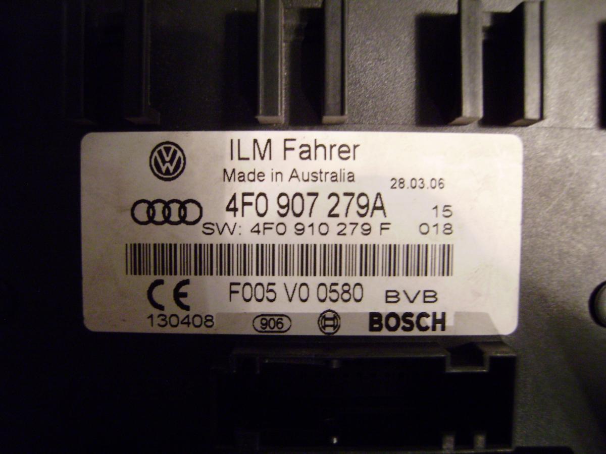

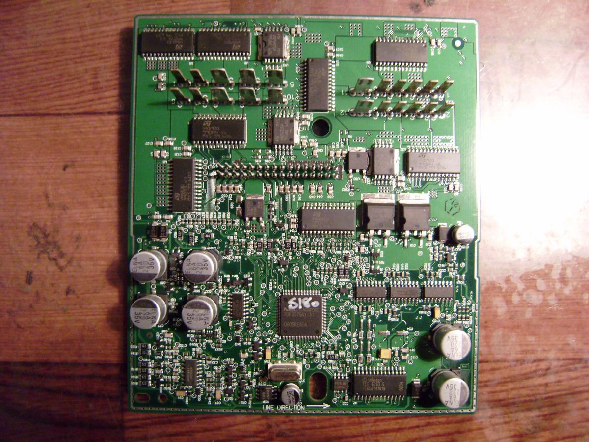

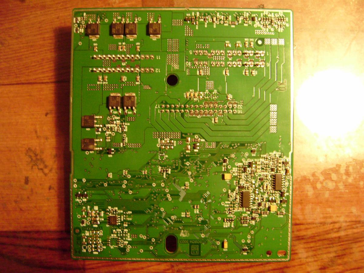

Доброго времени суток всем. На данном авто было КЗ заднего дворника (загорелся при установке сгоревшего предохранителя, проводка немного поджарилась, заменили), в следствие чего теперь не работает передний дворник ни на каком положении, работает только омыватель лобового стекла. Предохранители проверил, все целые. Есть подозрение, что поджарился блок управления Бортовая сеть J519.
Вот данные: P8130024.JPG P8130026.JPG P8130028.JPG
Ребят кто сталкивался плиз хелп. Хотя бы распиновку блока, если у кого есть.
Посмотри на какие пины сгоревшая проводка приходит.думаю по спинам на плате не сложно будет драйверы найти
Я скину тебе схему блока в личку попоже щас не дома
Похожее делал недавно на пассате, менял пару TJA1020 в бодике и блоке дворников. Вот твоя схема

Поджарился бело-фиолетовый провод (шина LIN). Как я понял TJA1020 - это как раз ее драйвер.
Посмотри какая микруха дворником управляет (реле дворников) посмотри даташит и проблема часа отпадет.либо микруха не дает сигнала либо управление не приходит выясни с каких пинов идет дворник а дальше тестер в руки и прозвонка в помощь
Пришлось менять пару 1020. Все заработало, всем спасибо.
