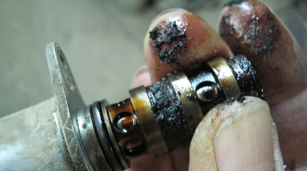

Опубликовано 10 сентября, 201411 г. Советую водвесиь маломощную лампочку вместо клапана регулировки фаз и посмотреть горит ли она при хх, если горит, при запуске хх плавает, а если снять разъем с клапана работате нормально но с ошибкой, причина в ЭБУ

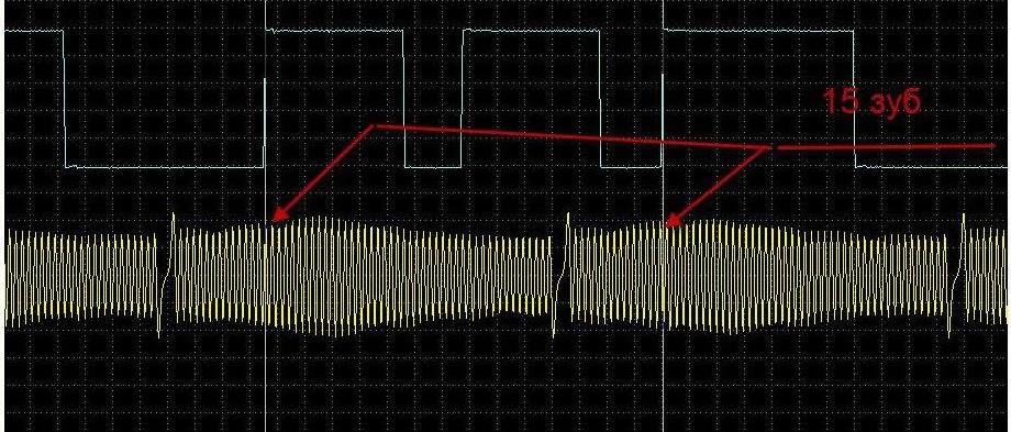

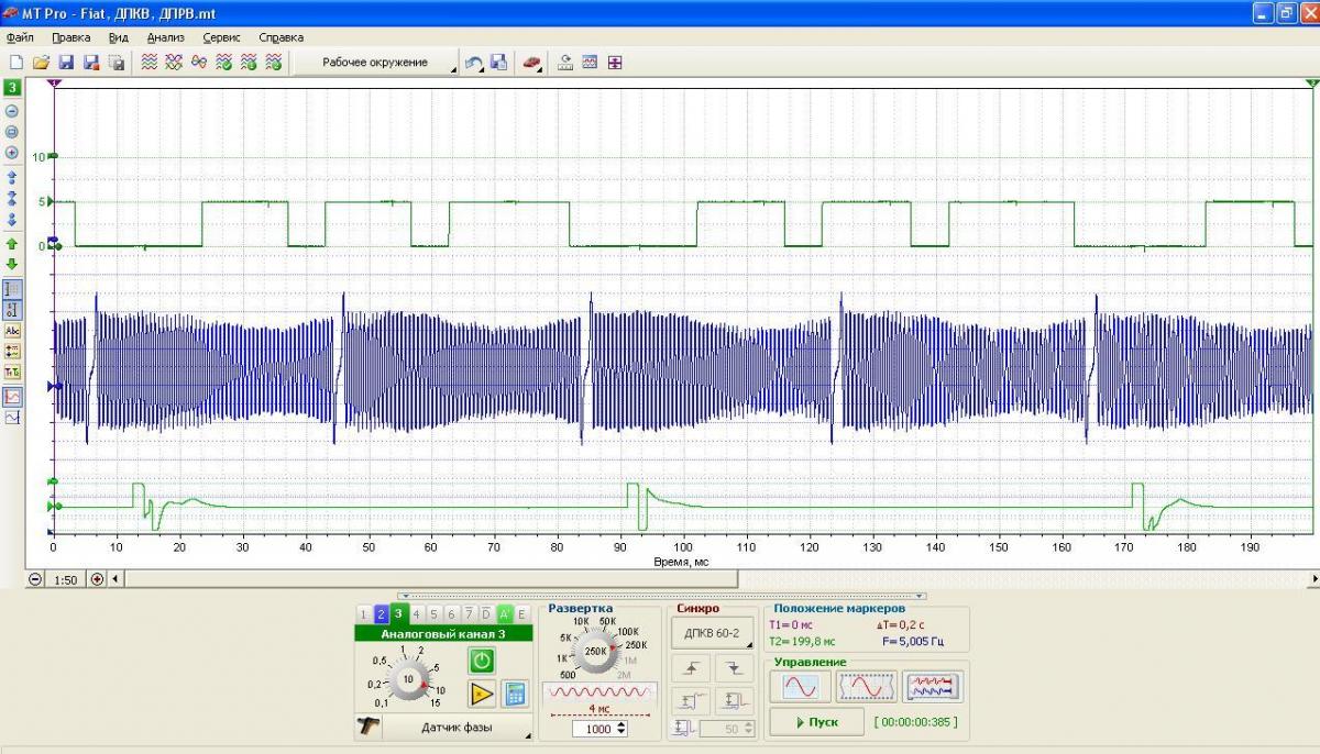

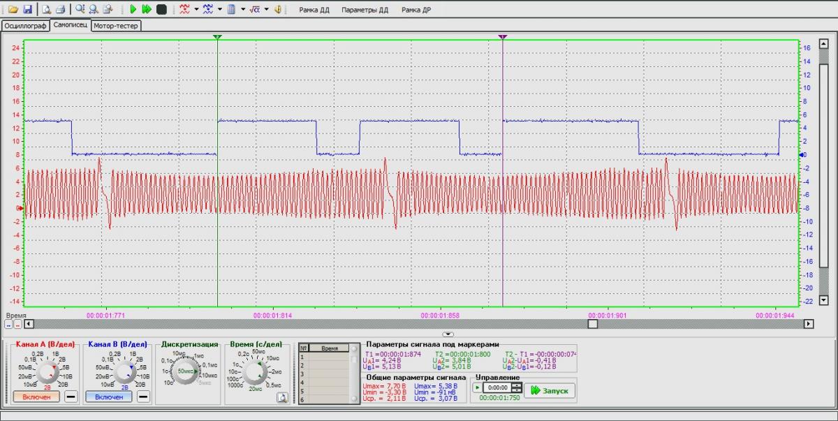

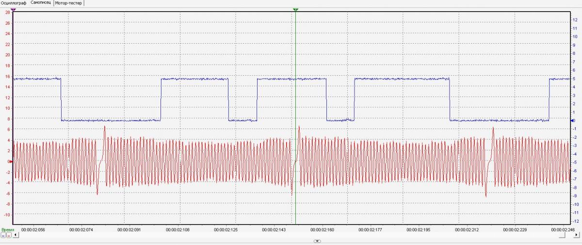

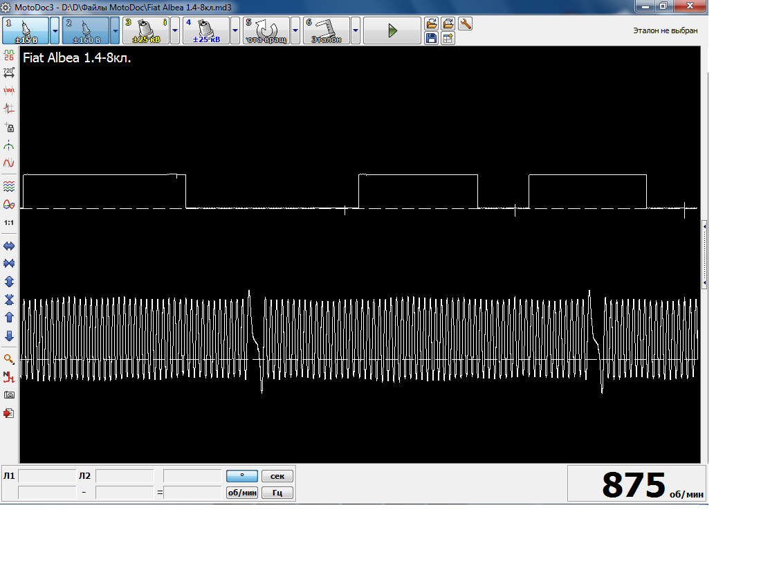

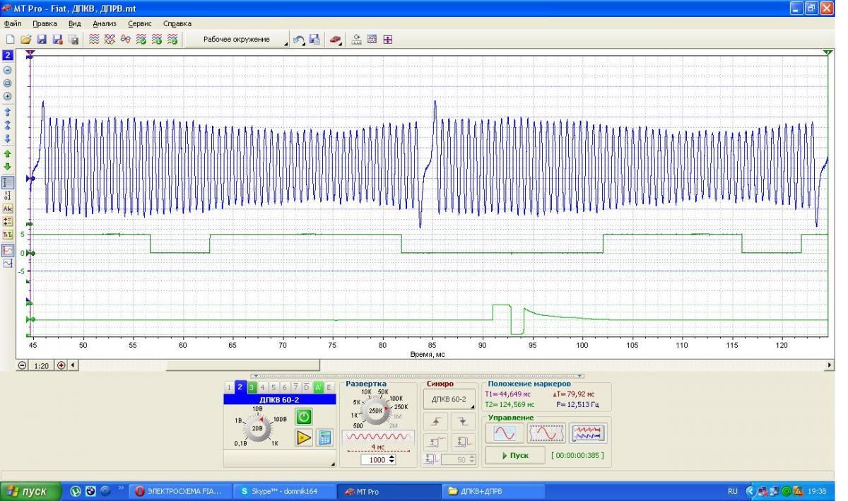

Опубликовано 10 ноября, 201411 г. Здравствуйте уважаемые форумчане. Извините что пишу не в своей теме. Имеется авто Fiat Doblo 2008 г.в. 1,4L. 8V. c ошибкой Р0016 после замены ремня ГРМ. Как я понял двигатель аналогичен с авто из данной темы. Снял осциллограмму и не хватает опыта определить несоответствие, думаю что распредвал спешит на пару зубов. Подскажите пожалуйста, если можно.
Опубликовано 12 ноября, 201411 г. Если взять за эталон осцилку Виджара, то распредвал отстает. Лучше посмотреть по ДД еще если есть.
Опубликовано 12 ноября, 201411 г. ДД есть и есть проблема, там свечи меньшего диаметра. А я думал, что отстаёт. Ещё осцилка для сравнения, правда вершинки пропуска наоборот, но синхронизация совпадает с Виджар. Изменено 12 ноября, 201411 г. пользователем buzuluc
Опубликовано 13 ноября, 201411 г. Извиняюсь опечатался выше-"думал, что отстаёт". Думаю что распред спешит. И всё таки без ДД какие можно сделать выводы? Изменено 13 ноября, 201411 г. пользователем buzuluc
Опубликовано 13 ноября, 201411 г. В нашем случае ошибка появилась сразу после замены ремня ГРМ. Если взять за эталон осцилку Виджара, то распредвал отстает. Лучше посмотреть по ДД еще если есть. Т.е если распред повернуть по часовой, то нижний фронт над пропуском сместится влево?
Опубликовано 13 ноября, 201411 г. Да. Так вроде должно быть, в интернете нашел. Сдвинув распредвал на два зуба по часовой ошибка ушла. Всем откликнувшимся большое спасибо.
