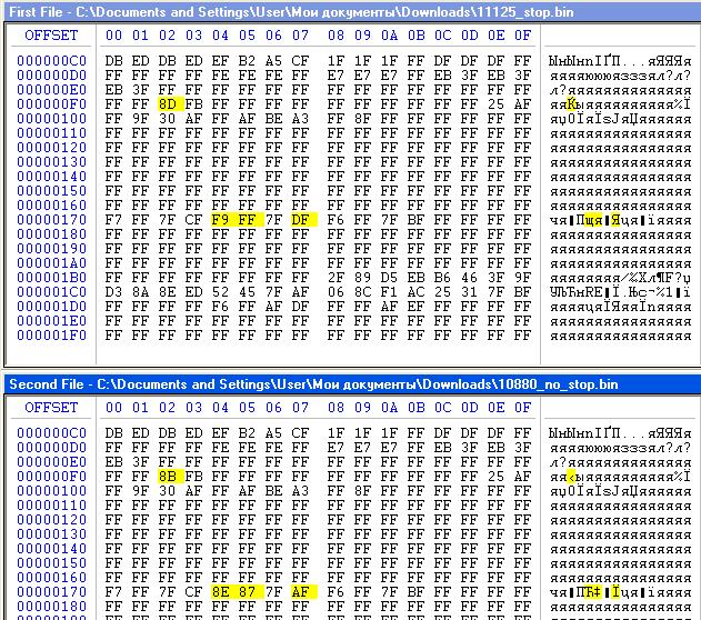

Ну смотрите.....
11125_stop.bin
10880_no_stop.bin
неверный подсчет.
Изменено пользователем phantom
неверный подсчет.
Лаконично..... А что конкретно?
пробег неверно подсчитан.и если есть ,то и контрольная сумма.
Я же говорил - мелкие километры не учитываешь, точнее не там учитываешь.
Например во втором дампе не 10880, как кажется на первый взгляд, а немного больше.
Изменено пользователем Xor
Это одна и та же машина?
Просто есть различия в дампах кроме пробега
Изменено пользователем partisan
каким калькулятором читаешь??
Изменено пользователем Mika2803
Смысл вопроса??? Чем читаю или чем считаю?
Я уже не знаю....Дампов много набралось. Не в этом суть- вся нужная инф. в верху...до 60 строки.
Выше уже написали, что вся проблема дампа с названием "11125_stop.bin" в неверном пересчете. Отложите в сторону старый Denso кальк и попробуйте пересчитать обчным wincalc, получите то что нужно + сами увидите рзницу..
Всё что вам нужно ,в первых двух строках.
