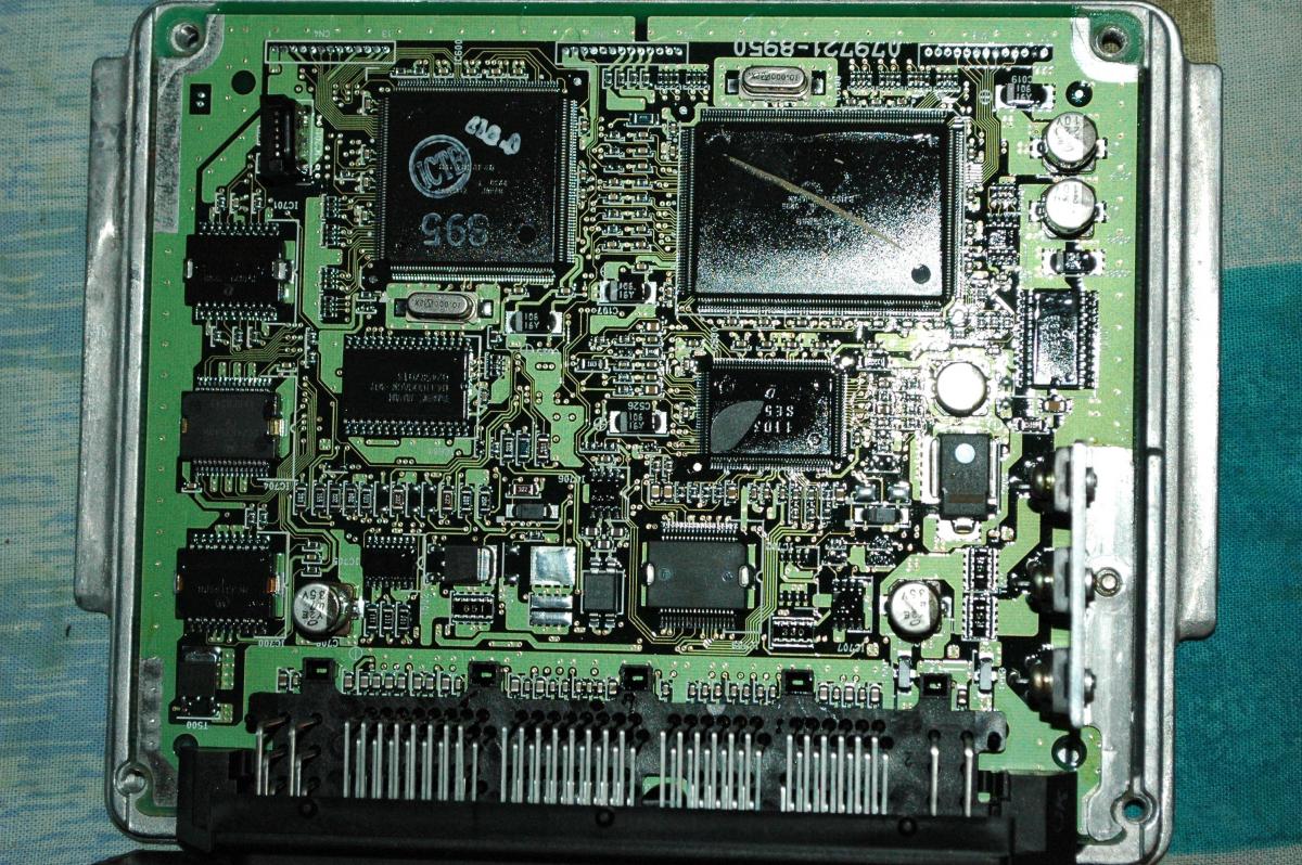

Опубликовано 19 августа, 201411 г. comment_641695 Доброго времени суток, как сделать клон блока по синхре, если с бош все просто перенести еепром, то в денсо я что то не нашел ничего похожего на еепрром, неужели в проц засунули ? фото прилагаю Ссылка на комментарий https://www.auto-bk.ru/forum/topic/53029-volvo-s80-2001-%D0%B0%D0%BA%D0%BF-denso-24/ Поделиться на другие сайты Поделиться Поделиться сообщением
Опубликовано 19 августа, 201411 г. comment_641774 Справа от большого проца что за микра? Судя по подключению она. Что то типа RA66 или RA56 Ссылка на комментарий https://www.auto-bk.ru/forum/topic/53029-volvo-s80-2001-%D0%B0%D0%BA%D0%BF-denso-24/#findComment-641774 Поделиться на другие сайты Поделиться Поделиться сообщением
Опубликовано 19 августа, 201411 г. Автор comment_641853 Тоже думал на нее. Смутил кондер между 5 и 8 как бы питание. обычно 4-8... маркировка средней строки 95с56 фаирчилд как раз..... невнимательность эх.... , проверьте правильность счтывания93c56.bin Ссылка на комментарий https://www.auto-bk.ru/forum/topic/53029-volvo-s80-2001-%D0%B0%D0%BA%D0%BF-denso-24/#findComment-641853 Поделиться на другие сайты Поделиться Поделиться сообщением
Опубликовано 19 августа, 201411 г. comment_641873 дамп вроде адекватен- синхра видна flash с CEM надо можно будет засинхрить моторние Ссылка на комментарий https://www.auto-bk.ru/forum/topic/53029-volvo-s80-2001-%D0%B0%D0%BA%D0%BF-denso-24/#findComment-641873 Поделиться на другие сайты Поделиться Поделиться сообщением
Опубликовано 19 августа, 201411 г. Автор comment_641910 К сожалению не чем читать 28ф400. если я продублирую еепромы будут оба блока работать? и можно ли по моторнику вычислить вин? Ссылка на комментарий https://www.auto-bk.ru/forum/topic/53029-volvo-s80-2001-%D0%B0%D0%BA%D0%BF-denso-24/#findComment-641910 Поделиться на другие сайты Поделиться Поделиться сообщением
Опубликовано 19 августа, 201411 г. comment_641933 не скажу шас точно Ссылка на комментарий https://www.auto-bk.ru/forum/topic/53029-volvo-s80-2001-%D0%B0%D0%BA%D0%BF-denso-24/#findComment-641933 Поделиться на другие сайты Поделиться Поделиться сообщением
Опубликовано 20 августа, 201411 г. comment_642044 Сколько ни менял блоков денсо, везде достаточно перенести еепром, в некоторых две. Вина в вашем блоке нет. Ссылка на комментарий https://www.auto-bk.ru/forum/topic/53029-volvo-s80-2001-%D0%B0%D0%BA%D0%BF-denso-24/#findComment-642044 Поделиться на другие сайты Поделиться Поделиться сообщением
