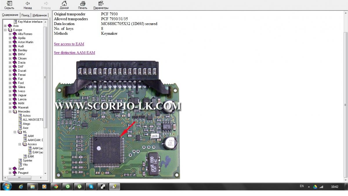

В салоне под левой ногой водителя тоже блок и из него вынимается маленький блок.)номер блока (маленького)A1635452832 там мотя 1D69J вот дампml_1D69J.BIN

Провод показал на блок в салоне под нагой водителя но этот блок состоит из 2х блоков 1 большой в него мелкий вставляется
в EAM ключи
контакты усилителя антенны проходят через большей блок и идут в малый где стоит 1D69J

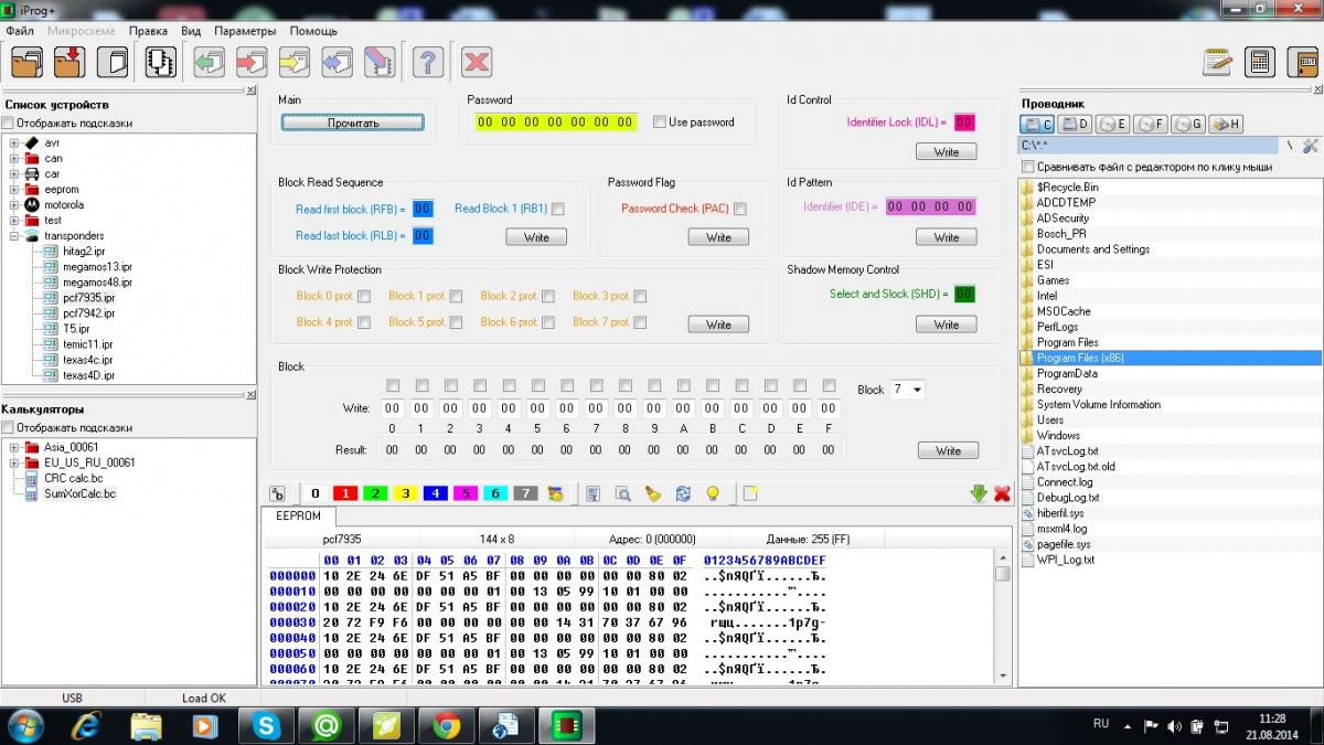

Вобшем все пришлок тому что нужно положить два ключа в 1D69J,видимо роллинг слетел
