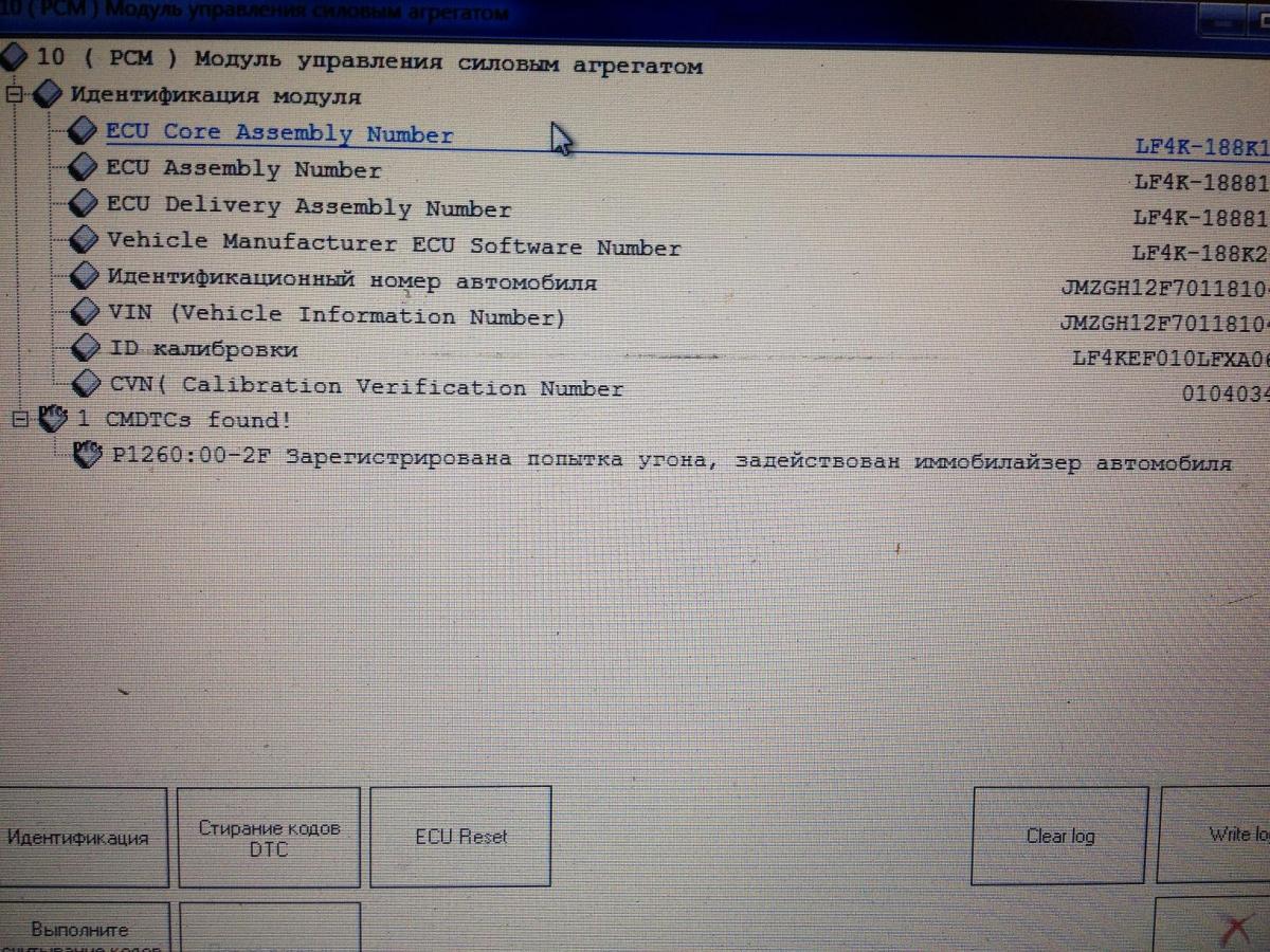

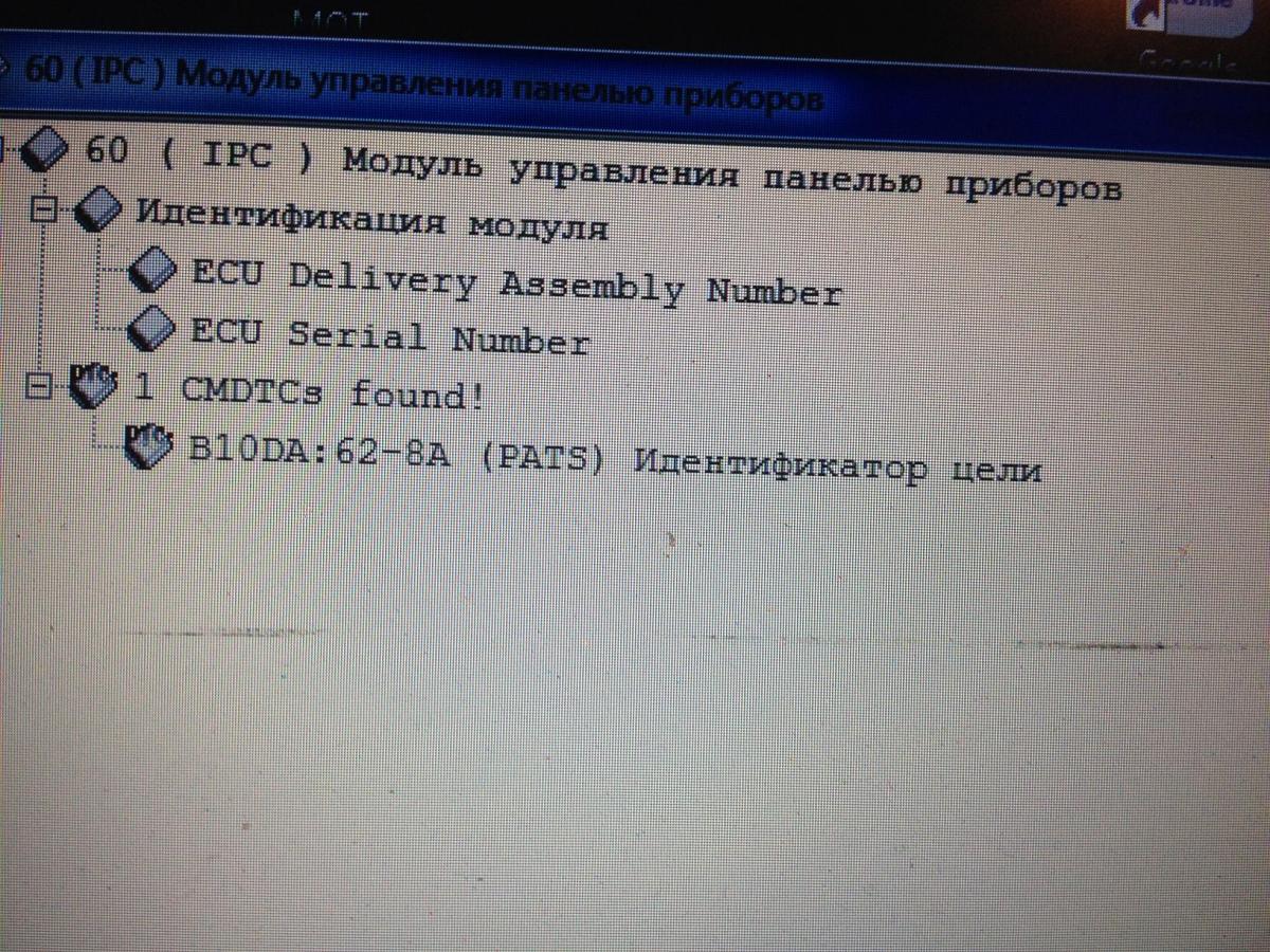

Опубликовано 23 августа, 201412 г. comment_643436 А как сделать эту синхру, чем? Если можно, пару скринов или разъяснение. У меня приятель тоже видимо синхру убил. Но там другой случай. Он полез в моторник менять VIN, т.к. после покупки авто выяснил, что VIN в моторнике от другого авто. Поменял он пару цифер, а машинка написала ему, что была попытка угона и теперь не заводится.. Дамп дашки у меня есть, моторник он сейчас читает. VIN в моторнике лежит в какой то другой микре, не в той где синхра. Не обычная какая то микра, он её читал упой, как 9366 а писать не мог. В итоге бипрогом записал и результат на лицо. Ссылка на комментарий https://www.auto-bk.ru/forum/topic/53137-mazda-6/#findComment-643436 Поделиться на другие сайты Поделиться в Facebook Поделиться в X Поделиться в Pinterest Поделиться Поделиться сообщением

Опубликовано 23 августа, 201412 г. comment_643456 Я понял, что нельзя вываливать на всеобщее обозрение и учить клиентов и демеров скринами. Дампа 9366 с моторника пока нет. Я кинул ему скрин с танго, что бы он подключился без резки блока, но он что то тупит. Ссылка на комментарий https://www.auto-bk.ru/forum/topic/53137-mazda-6/#findComment-643456 Поделиться на другие сайты Поделиться в Facebook Поделиться в X Поделиться в Pinterest Поделиться Поделиться сообщением

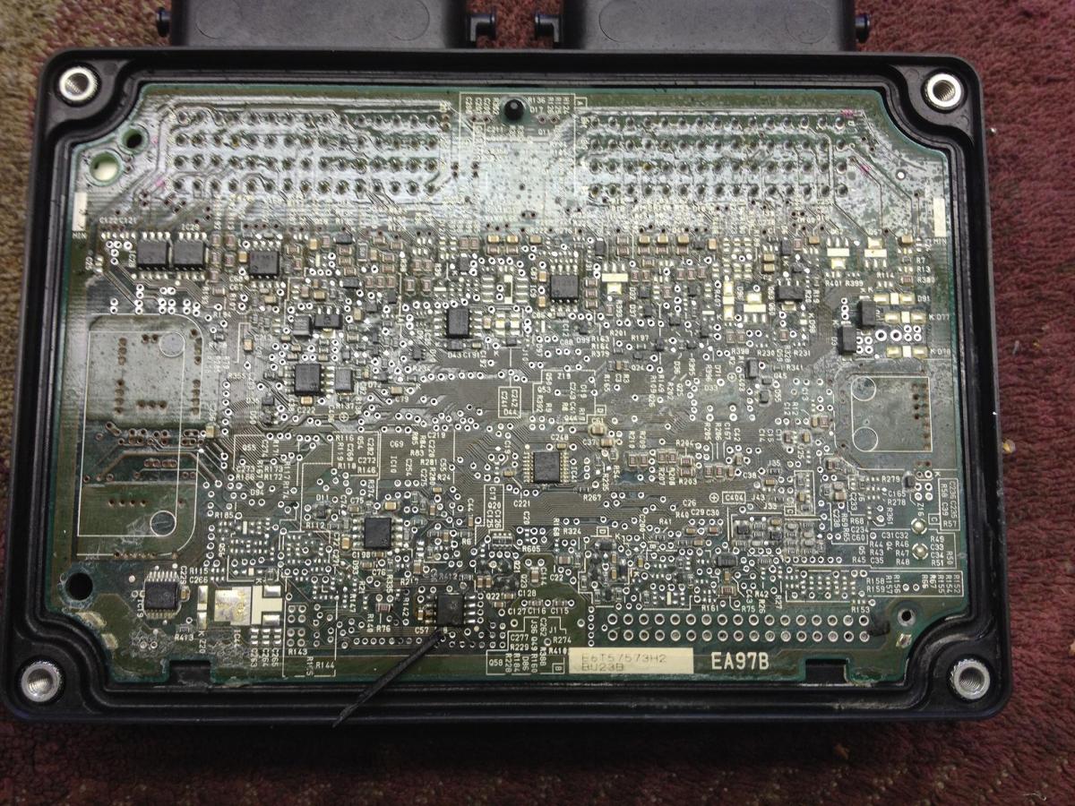

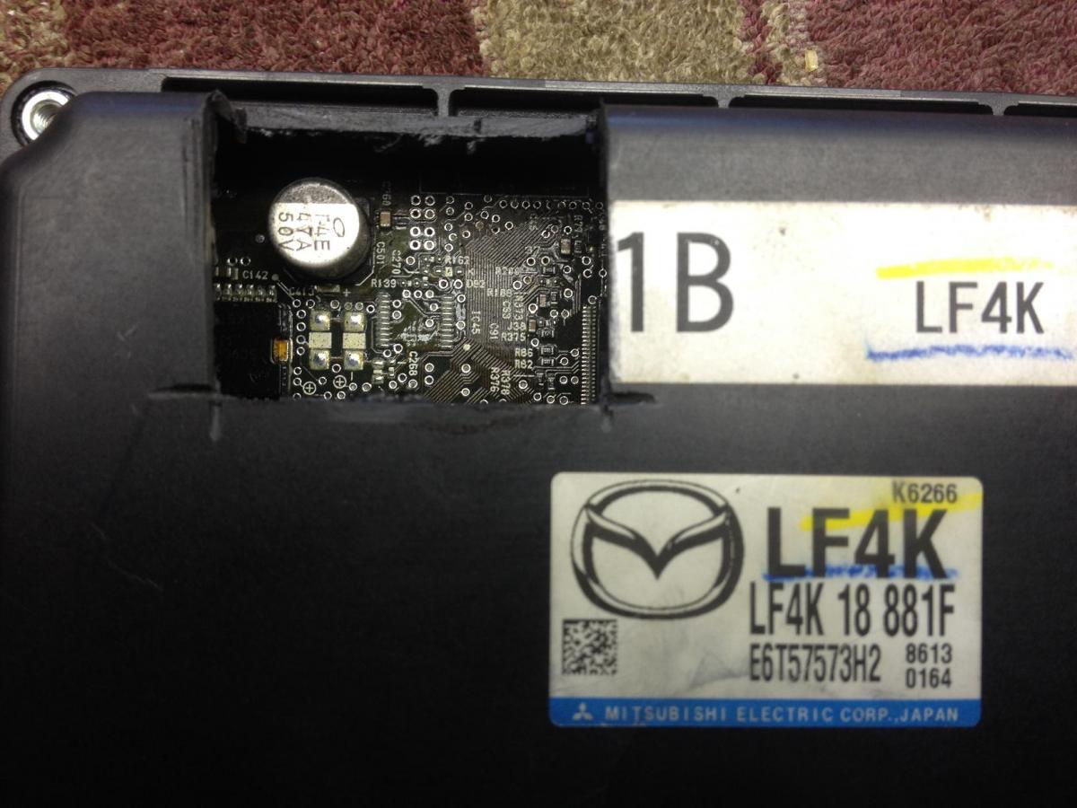

Опубликовано 23 августа, 201412 г. comment_643464 В моторнике нет микры нужной Ссылка на комментарий https://www.auto-bk.ru/forum/topic/53137-mazda-6/#findComment-643464 Поделиться на другие сайты Поделиться в Facebook Поделиться в X Поделиться в Pinterest Поделиться Поделиться сообщением

Опубликовано 23 августа, 201412 г. comment_643490 В моторнике нет микры нужной на последней картинке в низу Ссылка на комментарий https://www.auto-bk.ru/forum/topic/53137-mazda-6/#findComment-643490 Поделиться на другие сайты Поделиться в Facebook Поделиться в X Поделиться в Pinterest Поделиться Поделиться сообщением
