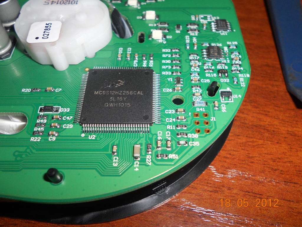

Не факт что он там стоит, фото приборки дай, может 24АА08.
точно она, фото такой же паниели и чипа на форуме видел. ВОт они.
Значит пост №2
Смогу ли я этим прочитать дамп с 9s12hz64, ведь он там стоит?
Только на фото четко видно 9s12hz256 (3L16Y).
