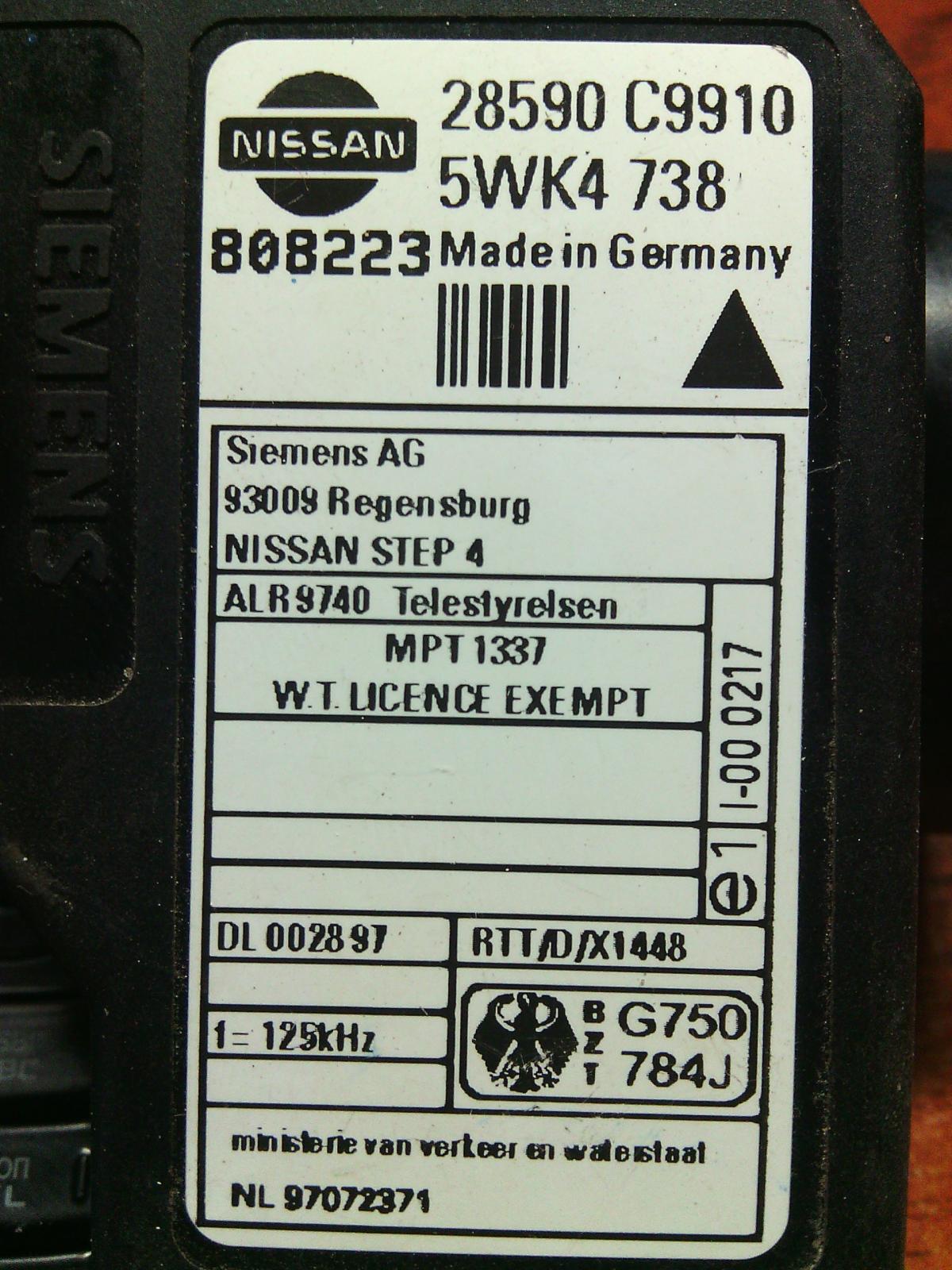

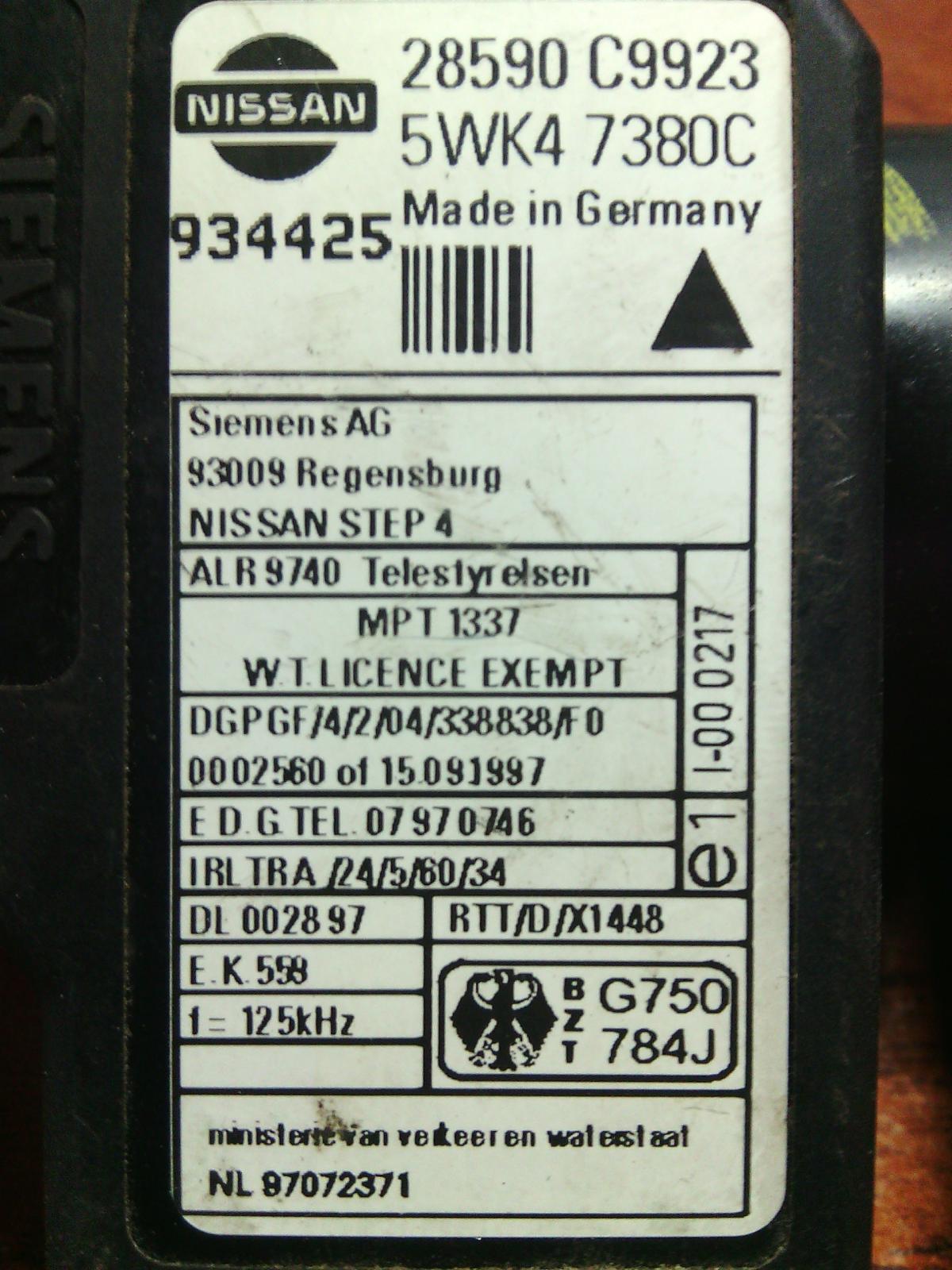

здравствуйте. помогите пожалуйста расчитать пин по наклейке иммобилайзера делаю клиенту по этому само собой не бесплатно. мне подали две имки родную и купленную бу с ключом. нужен пин от обеихIMG_20140826_165521.jpgIMG_20140826_165533.jpg

Это не NATS 5.0.
Тут не нужен PIN CODE.
Что стоит на замке.

фото наклеек сверху в первом посте

а нахрена тебе пин для натс 4?
что собираешься делать с ним?

а что не надо? уж сильно не пинайте. я и так весь в синяках. по иммобилайзерам работы мало плюс я тока занялся этой темой. так что опыта пока ноль. прописал ключики на спектре ситроене с3 и авешке. вот и весь опыт.
ключик надо прописать. собираюсь работать x100+

Ну и прописывай с Х100+, он пин не попросит.

так у тя же есть иммик с привязанным ключём... сделай инициализацию моторника. и будет тебе счастье..
на счёт Х100 не скажу, а тот же лаунч это сделает на ура..
ну или .... так как уже подсказали..))))
