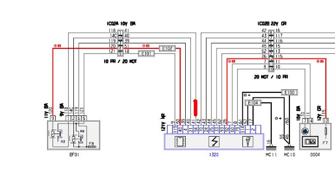

не угадал, внутри блоке предохранителей, мне теперь нужна трасса провода управления бензонасоса от блока эбу (бош ме7.9.5) до блока предохранителей.
не могу прозвонить на какой пин эбу должен приходить этот провод от реле бензонасоса.

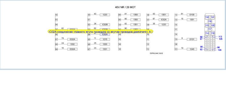

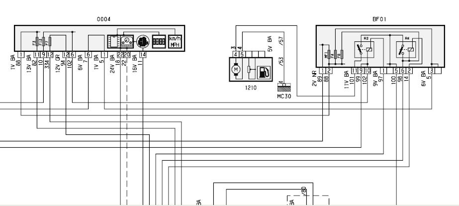

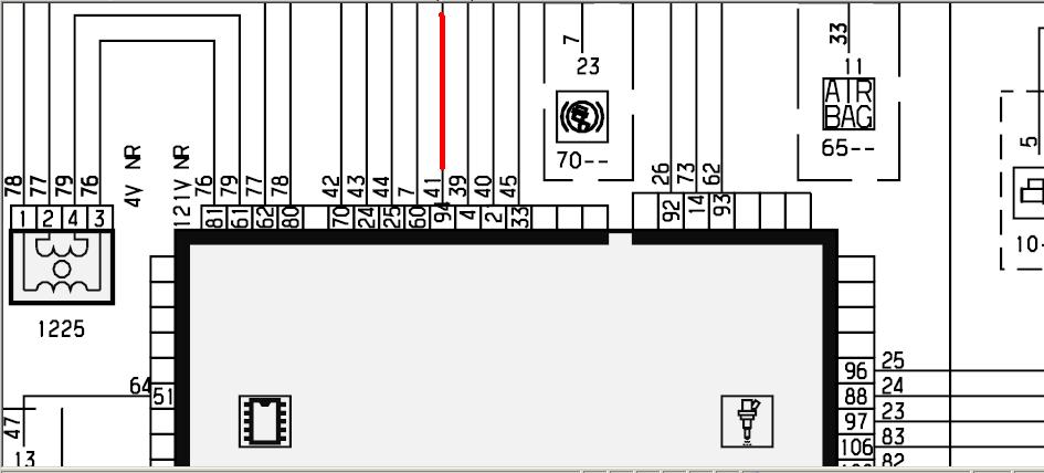

судя по схеме, управление реле бензонасоса с 94 пина блока управления (провод 41)
(схема peugeot107)

спасибо за схемы, правда уже машину отдал, с реле бензонасоса (плюс идущий на насос) терялся в соединении в блоке предохранителей. Паралельно подключил отечественную релюшку.
Осталась другая проблема, временами при начале движения с места проваливаются обороты и вяскакивает ошибка нестабильное питание датчиков и по датчику хх .
