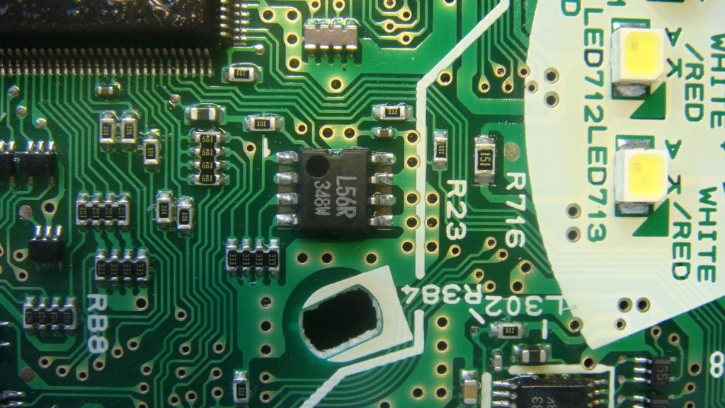

October 11, 200917 yr comment_46130 Впервые сталкнулся с приборной доскои, от хонда сивик где я неуверен что ето eeprom?? из похожих L56R. как ее читать. на моем прог. нашел толко ST M93S56 Soic8 80h 16 eto ono ili net???? Link to comment https://www.auto-bk.ru/forum/topic/5334-honda-civic-2003-%D0%BF%D1%80%D0%B8%D0%B1%D0%BE%D1%80%D0%BD%D0%B0%D1%8F-%D0%B4%D0%BE%D1%81%D0%BA%D0%B0/ Share on other sites Share on Facebook Share on X Share on Pinterest More sharing options... Share this post
October 11, 200917 yr comment_46132 Впервые сталкнулся с приборной доскои, от хонда сивик где я неуверен что ето eeprom?? из похожих L56R. как ее читать. на моем прог. нашел толко ST M93S56 Soic8 80h 16 eto ono ili net???? оно. Link to comment https://www.auto-bk.ru/forum/topic/5334-honda-civic-2003-%D0%BF%D1%80%D0%B8%D0%B1%D0%BE%D1%80%D0%BD%D0%B0%D1%8F-%D0%B4%D0%BE%D1%81%D0%BA%D0%B0/#findComment-46132 Share on other sites Share on Facebook Share on X Share on Pinterest More sharing options... Share this post
October 11, 200917 yr comment_46135 Впервые сталкнулся с приборной доскои, от хонда сивик где я неуверен что ето eeprom?? из похожих L56R. как ее читать. на моем прог. нашел толко ST M93S56 Soic8 80h 16 eto ono ili net???? 93C56 (L56R) Edited October 11, 200917 yr by liberty75 Link to comment https://www.auto-bk.ru/forum/topic/5334-honda-civic-2003-%D0%BF%D1%80%D0%B8%D0%B1%D0%BE%D1%80%D0%BD%D0%B0%D1%8F-%D0%B4%D0%BE%D1%81%D0%BA%D0%B0/#findComment-46135 Share on other sites Share on Facebook Share on X Share on Pinterest More sharing options... Share this post
October 11, 200917 yr Author comment_46255 93C56 (L56R) спасибо. но встречний вопрос если я ее читаю как ST M93c56 (08bid) @ soic 8 100H*8 00E0: FF FF FF FF FF ........... 00F0: FF FF FF FF FF ........... на доске стоит 122.000 а у меня ничего непоказивает??? че может быт?? или пораметри чипа неправилн выставлены?????? Link to comment https://www.auto-bk.ru/forum/topic/5334-honda-civic-2003-%D0%BF%D1%80%D0%B8%D0%B1%D0%BE%D1%80%D0%BD%D0%B0%D1%8F-%D0%B4%D0%BE%D1%81%D0%BA%D0%B0/#findComment-46255 Share on other sites Share on Facebook Share on X Share on Pinterest More sharing options... Share this post
October 11, 200917 yr comment_46258 спасибо. но встречний вопрос если я ее читаю как ST M93c56 (08bid) @ soic 8 100H*8 00E0: FF FF FF FF FF ........... 00F0: FF FF FF FF FF ........... на доске стоит 122.000 а у меня ничего непоказивает??? че может быт?? или пораметри чипа неправилн выставлены?????? выпаивай, читается и пишется как 93с56, не каких проблем все стандартно.. Link to comment https://www.auto-bk.ru/forum/topic/5334-honda-civic-2003-%D0%BF%D1%80%D0%B8%D0%B1%D0%BE%D1%80%D0%BD%D0%B0%D1%8F-%D0%B4%D0%BE%D1%81%D0%BA%D0%B0/#findComment-46258 Share on other sites Share on Facebook Share on X Share on Pinterest More sharing options... Share this post
October 11, 200917 yr Author comment_46273 выпаивай, читается и пишется как 93с56, не каких проблем все стандартно.. Спасибо большое Алех. Link to comment https://www.auto-bk.ru/forum/topic/5334-honda-civic-2003-%D0%BF%D1%80%D0%B8%D0%B1%D0%BE%D1%80%D0%BD%D0%B0%D1%8F-%D0%B4%D0%BE%D1%81%D0%BA%D0%B0/#findComment-46273 Share on other sites Share on Facebook Share on X Share on Pinterest More sharing options... Share this post
