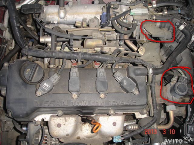

Привет всем! Помогите люди с проблемой, плиз! В общем дело в следующем. Купил премеру она была в не рабочем состоянии,
а именно не заводилась, выяснилось что питание на форсы
и катушки не идёт поскольку главное реле не включается так как нет управляющего минуса на электромагнит этого реле.
То есть ЭБУ молчит, на диагностику не выходит (сканер не берёт), после включения зажигания постоянно качает бензонасос.
Достал ЭБУ, маркировка 0М A56-J84. Поискав этот ЭБУшник в нете, выясняется(не на 100%) что он для двигателя QG18(DD)
кстати и маркировка маркиром на Этом БУ стоит как (DD). Двигатель не ДД! Механика, левый руль. Подскажите какой ЭБУ
должен там стоять? Спасибо!
2000гв Седан
