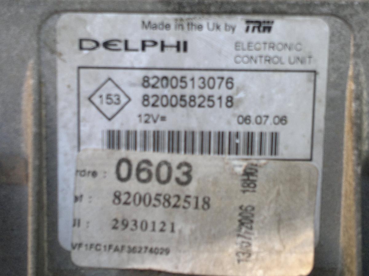

Доброго времени . Renault Kangoo 1.5 дизель DELPHI 2006год. Господа мастера может ли кто подсказать как определить подходят ли форсунки с номерами 1Ц - 90BD635ABD824D72 2Ц - ACBDCB5EBA11DO6F 3Ц - 04C1E3E2462A9094 4Ц - 88C1EBE0C61A50D2 На вот этот ЭБУмои роб фото 074.jpg
У вас машина Евро 4, номера EJBR 3101D, 5101D, по рено 166001137R. Если номера те что вы выложили пропишутся в эбу то форсунки подходят )
Благодарю за ответ ant 575. Выяснилось что форсы родные . Тут к клиенту в этом вопросе нужен был еще особый подход . Ато он чинит свое авто на трех станцыях подряд . Сразу он говорил что не знает минялись ли форсы , а потом оказалось что нет. Узнал от колег историю этой машины . Извиняюсь господа за беспокойство. Тему можно закрывать.
