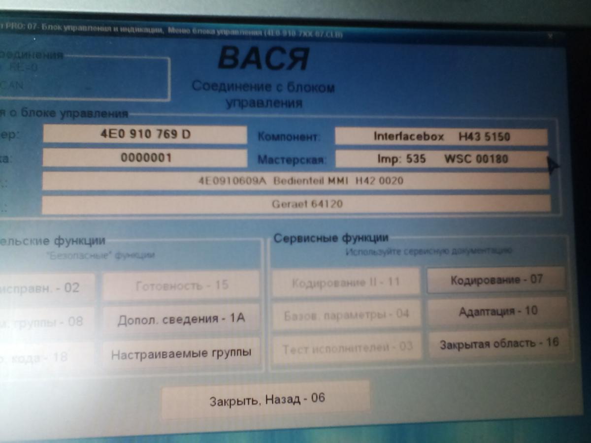

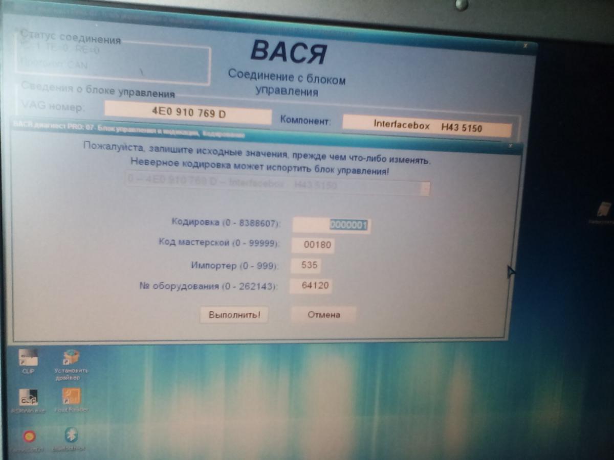

  15. Хочу закончить тему . Проблема была решена с помощью VAS-PC. Сканером активировал функцыю домкрата, а с MMI де активировал, и о чудо все работает!!!! Отдельная благодарность masterok и shpuntik 2 за подсказку , а также всем участвующим!!!!! Тему можно закрывать!!!!!!

  17. Понял !!! у меня вася, он этого делать не может!!!! У знакомого есть VAS PC , будем пробовать.
  18. Это как через самодиагностику???????

  20. Это блок Это кодировка PS Функция прицепа активируется бес проблем !!!!!!!!!!
  21. Откалибровал все ровно не падает Откалибровал
  22. Всем доброго времени . Заехала Audi A8 2004год 3л на пневме . Жалоба на то что не активируется на MMI Домкрат . Попробовал лично действительно не активируется . Он как бы активируется на 0.5 секунды и сразу же отключается , как будто что то не нравится. Функция прицепа активируется без проблем . Сделал васей диагностику, ошибок в пневме не в MMI нету . Сделал адаптацию пневмы, все равно результат отрицательный. Владелец говорит, что два месяца назад, меняли рем комплект на компрессоре пневмы , но когда появилась проблема он ответить затрудняется!!!! Может глюк в пневме!!! Кто что может подсказать по этому поводу??????? Буду рад любому ответу!!!
