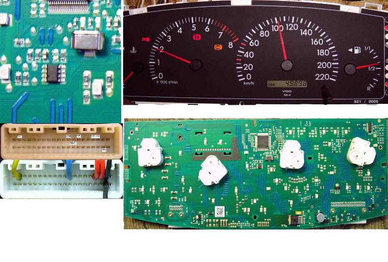

Corolla щиток VDO 83800-02C50.Принесли панель на восстановление со свернутой стрелой. Стрелку восстановил. Но при подключении на столе 4,32 +12; 1 - масса. Панель оптитрон.Не горит дисплей, вернее не горит подсветка, если присмотреться - пробег виден. Подсвечивает соответственно диод. Так быть и должно или искать еще косяки? Стрелки тоже не подсвечиваются.Спасибо

Скорее всего на машине нормально будет.

3,4+ ; 22- Tак не пробовал ? На турецких короллах вроде так

На подсветку свой минус нужен. На машине все засветится.

Да, на машине все заработало. Просто хотелось перестраховаться. Благодарю за ответы.
