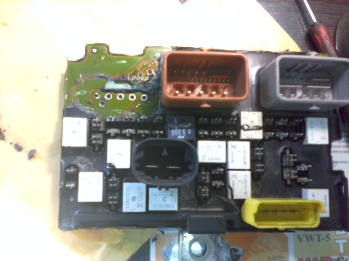

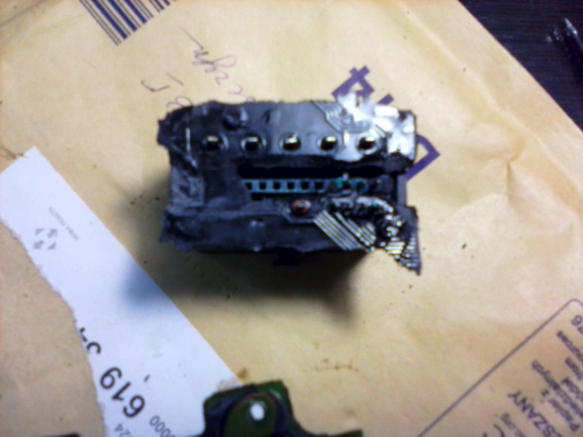

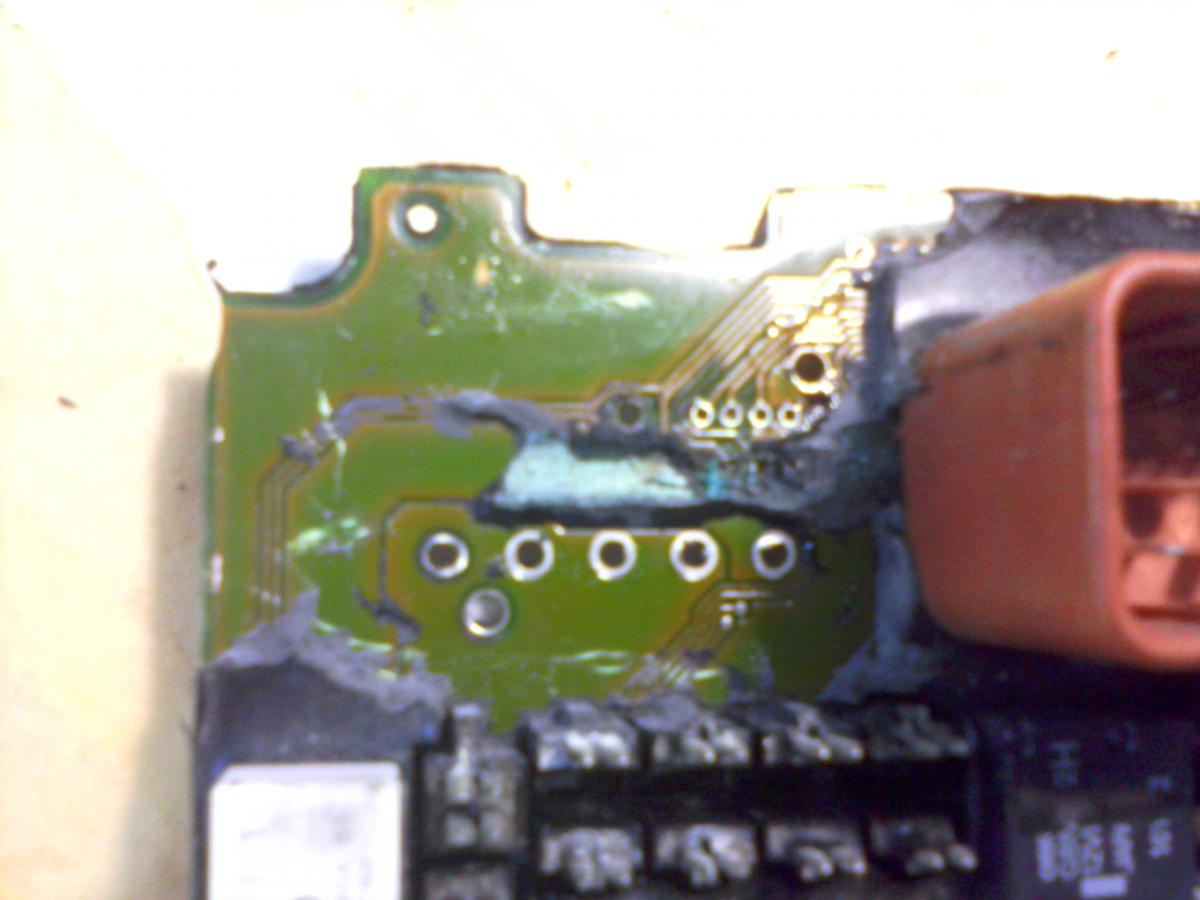

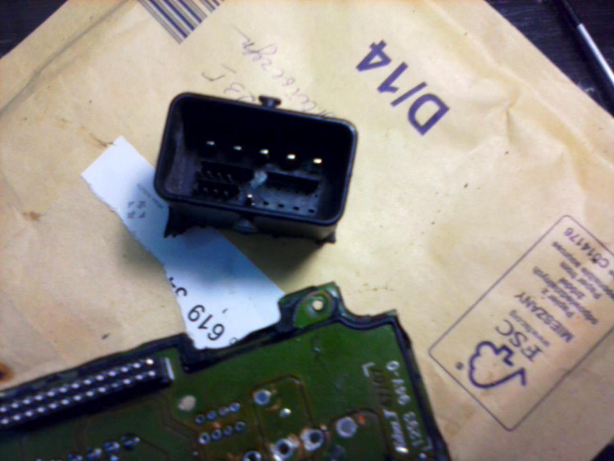

Ситроен пикассо 2.0 hdi попала на ремонт с проблемой ,,ехал,находу заглохла,не заводится,,Ошибки P0686 P0215 P1169 P0562 P1352 P1197 P1694.Лечение заключалось в восстановлении пина разьема центрального блока который согнил между платой и разьемом.Визульно все было гуд.Наибольшей проблемой оказалась разборка блока (залят какой то резиной).Решил спиливанием бормашиной стыка где предположительно плата касается корпуса блока.Герметик снимал при помощи паяльной станции и стоматологического шпателя.Может информация кому то окажется полезной.Фото прилагаю,

У меня тож разьемы были идеал.Резину колупнул-и опа.Мож холдная пайка..

Попробую угол расковырять . Видимо, вариантов нет. Не в стенку же головой биться.
за все время этих блоков перековырял ну с 10, жалко фотки не делал, в остовном попадалися bsm l5-00 со скудо, джампи и експерта, у всех везде трещины то по пайке разъемов то по межплатной то по реле, итого дольше всего расколупывать от этой резины
