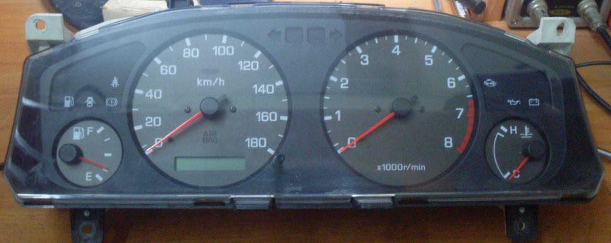

Приехал ниссан синяя птица 1997 год, 1,8 литра, полный привод.На дисплее 999999, температура и бензин зашкаливает, спидометр лежит, тахометр бьется в конвульсиях где то в районе нуля. Внутри следы пайки, видимо пытались смотать. В еепром 93с46 одни FFFFFFFFF. Нашел здесь несколько дампов, панель ожила, но тахометр занижает показания примерно в 1,5 раза. Если есть у кого подобные дампы скиньте пожалуйста, пробег значения не имеет. Шильдик на приборке к сожалению не сохранился. Фото прилагаю.
Спасибо, все заработало. Единственное не удалось проверить спидометр, датчик скорости сломан.
