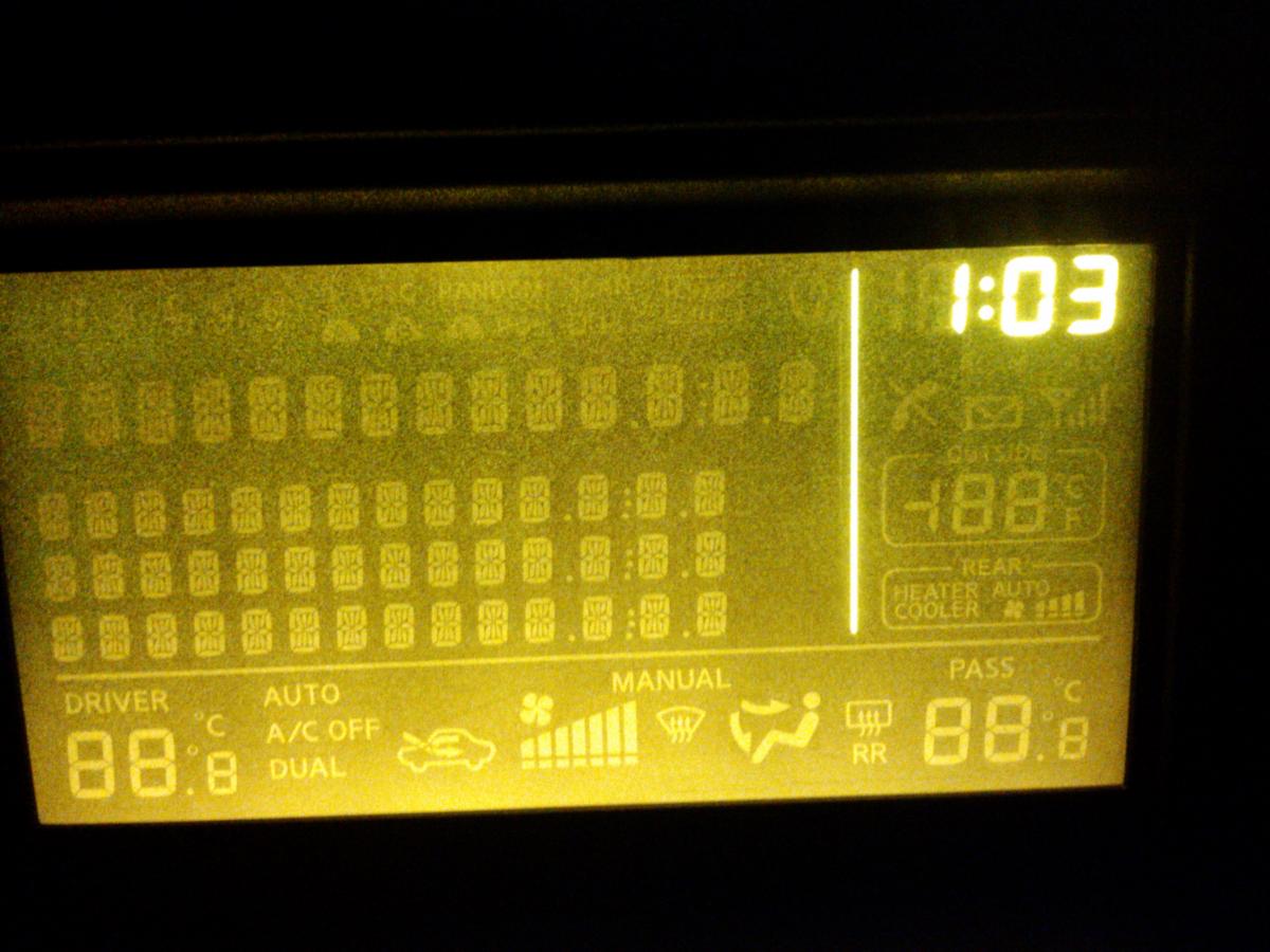

На монохромном дисплее не отображаются нижние значки индикации (говорят так на всех авто) слышал что есть решение. Кто в теме?
Какие именно значки не отображаются.
Ничего не понять.
на фото светятся только часы (режим АСС замка зажигания) при работающем двигателе еще выводятся показания расхода в основной части экрана, а под горизонтальной линией и под часами нет индикации. как я понял так у всех с таким дисплеем. Слышал что есть решение (прошивка) которое позволяет активировать индикацию..
А вы знаете что эти пиктограммы показывают модуль телефона.
Если у вас его нет,то и ничего показывать не будет.
Перепрошивка тут не поможет.
Это с ГУ идёт по BUS
там кроме телефона под нижней чертой индикация климата,температура сидений, температура за бортом...
Смотрите схемы,может тогда поймёте про что я говорю.
  • 3 недели спустя...
У меня такой же Муран, с таким же экраном. тоже озадачился данным вопрос. видимо необходимо менять блок климата, в котором климат двух зонный.
