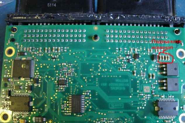

Опубликовано 17 сентября, 201411 г. comment_654621 Подскажите пожалуйста номинал резисторов выделенных на фото ( на моей плате выгарели в хлам ). Ссылка на комментарий https://www.auto-bk.ru/forum/topic/53780-renault-logan_ems3132/ Поделиться на другие сайты Поделиться Поделиться сообщением
Опубликовано 17 сентября, 201411 г. comment_654622 0,22 ом Ссылка на комментарий https://www.auto-bk.ru/forum/topic/53780-renault-logan_ems3132/#findComment-654622 Поделиться на другие сайты Поделиться Поделиться сообщением
Опубликовано 17 сентября, 201411 г. comment_654623 Точно не скажу, но можешь поставить низкоомные от 0,2 до 0,5. Это токоограничивающие. Проверь ключи, они просто так не сгорают. Ссылка на комментарий https://www.auto-bk.ru/forum/topic/53780-renault-logan_ems3132/#findComment-654623 Поделиться на другие сайты Поделиться Поделиться сообщением
Опубликовано 17 сентября, 201411 г. Автор comment_654626 Ключи , катушку, провода поменял. Резистор поставлю от Января7.2 ( который зелененький ). Спасибо за подсказку. К стати пробег на авто 4700 км!!! Ссылка на комментарий https://www.auto-bk.ru/forum/topic/53780-renault-logan_ems3132/#findComment-654626 Поделиться на другие сайты Поделиться Поделиться сообщением
