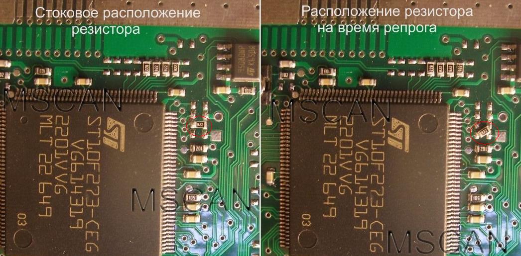

  • 104 ногу проца нужно замкнуть на массу через резюк 4-10 кОМ или можно развернуть чип-резистор стоковый со 105 ноги на 104. вот для наглядности второго варианта фото

Люди! Знаю, что, где-то есть на форуме фото доработки М73 "кривого" транзюка для перепршивки М73 через Бут, но ненашел, у меня даже была она, пока винда нерухнула. Рыскал, но ненашел. Скинтке плз или ткните носом в сылку
Извиняюсь, уже нашел. Но, всеравно спасибо

bertjashov Вам вообще низкий поклон! резюк на 8 кОм поидет ведь? и обязательно его поять или можно просто подоткнуть в отверстия (обеспечив хороший контакт)? просто родной этот маленький резюк страшновато трогать.у меня опыта маловато-)
Да резюк подойдет. так же можете не отпаивать со 105 ноги раз опыта работы с пояльником мало , просто подоткнитесь щупом (с таким сопротивлением) или как я в последнее время делаю (Лень становится отпаивать да иногда и времени нет поять) пинцетом перемыкаю в отверстия 105 и 104 ног
