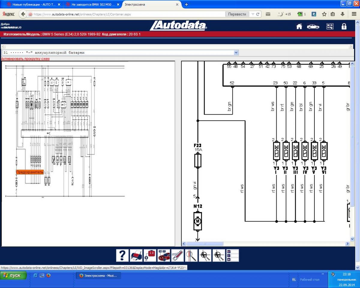

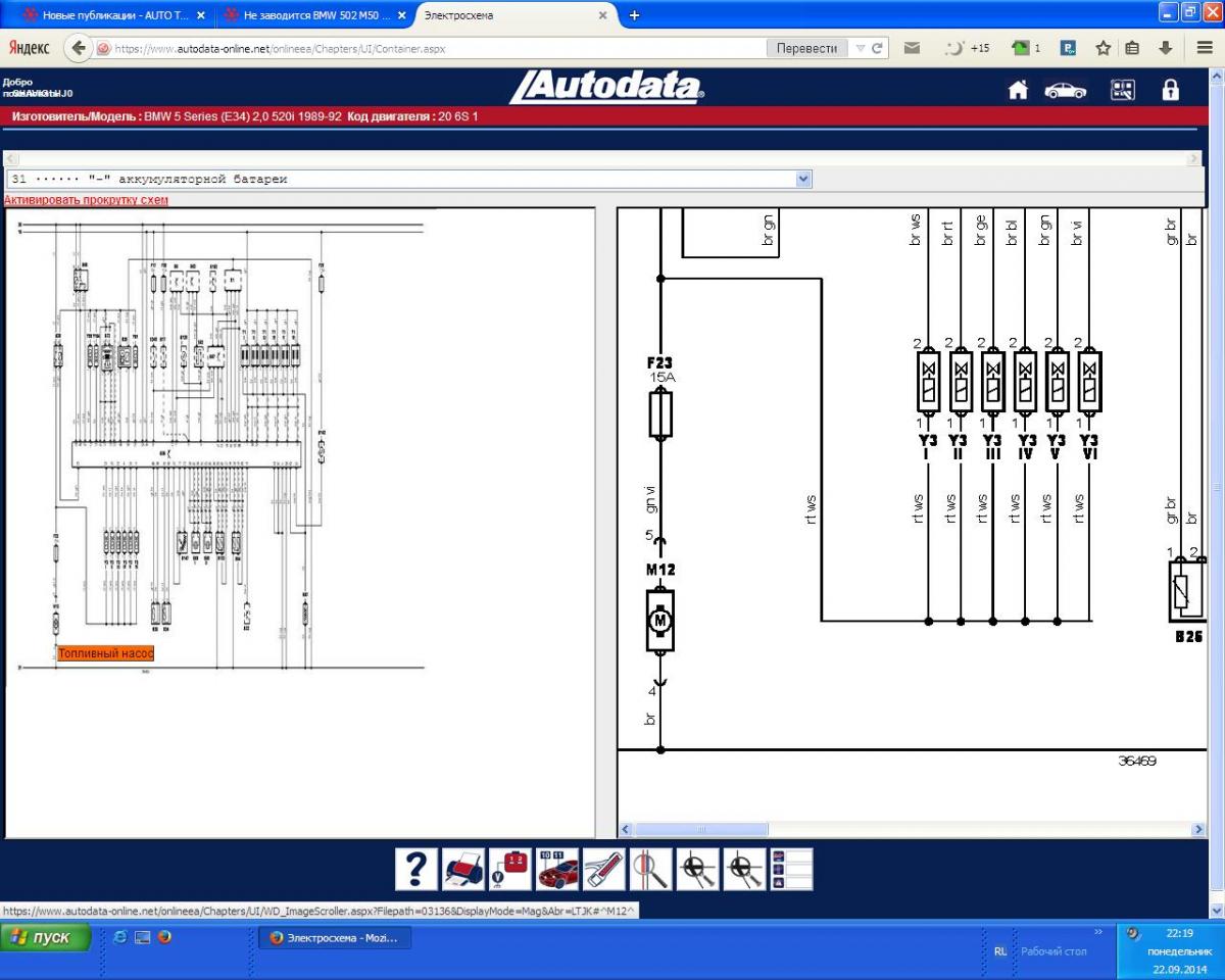

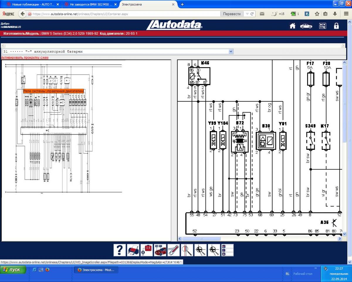

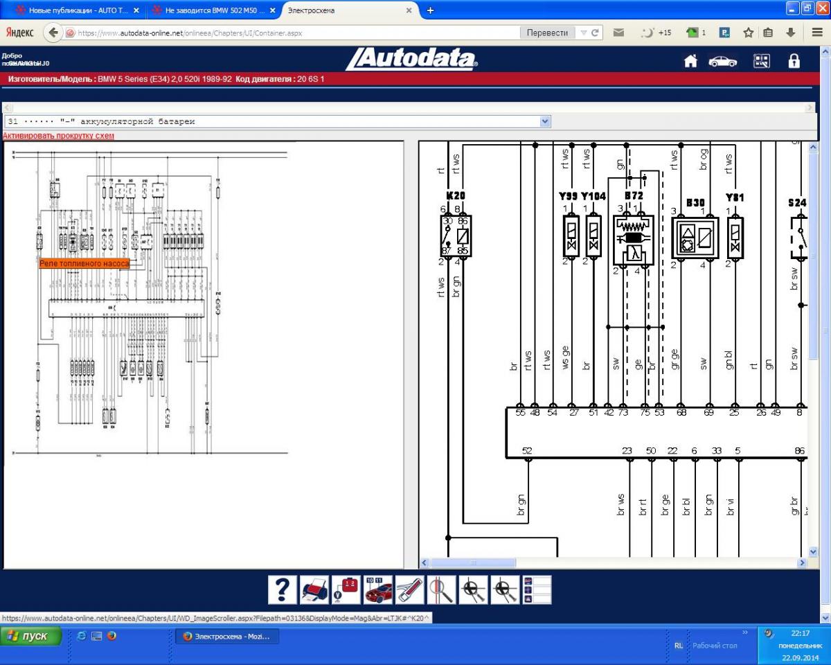

вот схемку хорошо было бы . машинку к сожалению без руководства приобрёл.
чуток набросал
вооружайся контролькой для + и мультиметром для -. со схемой все просто!
Изменено пользователем роман-30rus
чуток набросал
спасибо

На схему. MS40 бензонасос включает не при включении зажигания, а при прокрутке стартером. А как она у тебя заглохла, на ходу или кто-то там копался?? В этих моторах разъём дпкв и дпрв одинаковые, может ихи кто перепутал. Проверь питание на этих датчиках в первую очередь, там часто сыпется изоляция в проводах на эти датчики.
PS. почему-то схема не грузится, попозже отправлю.

вот схема е34 1992г. http://bmwclub.pro/etm/cd1/E%2034/e34_92.pdf
