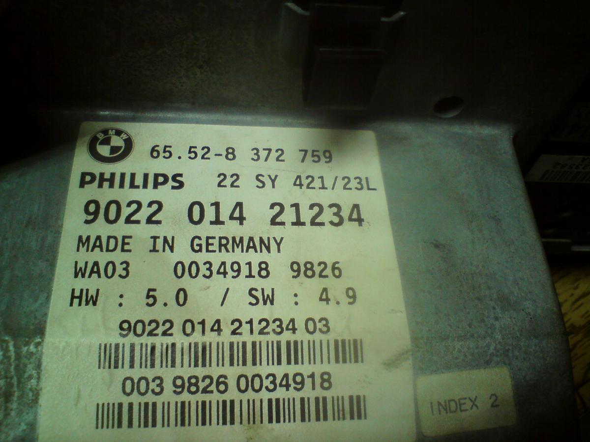

Опубликовано 18 сентября, 201411 г. comment_655428 Доброго времени коллеги. Нужна помощь (можно коммерческую) в раскодировке магнитолы на эту машину. Или кальки у меня не те (конечно не те, ведь халявные) или дамп кривой, но нужно раскодировать магнитолу. Просит код и на панели приборов и в магнитоле. Заводиться машина не хочет, пока приборку не отключишь от разъёма. Магнитолами никогда не занимался ранее, только ИММО и диагноза по мелочам. Просто коллега мой полазил неумеючи при ремонте машины. Теперь разгребаем проблему. ЕЕPROM считал из магнитолы 24С08. Дамп и фото наклеек в приложении. Спасибо заранее всем откликнувшимся. bmw magnitola.bin Ссылка на комментарий https://www.auto-bk.ru/forum/topic/53832-bmw-528-98%D0%B3-%D1%80%D0%B0%D1%81%D0%BA%D0%BE%D0%B4%D0%B8%D1%80%D0%BE%D0%B2%D0%BA%D0%B0/ Поделиться на другие сайты Поделиться Поделиться сообщением
Опубликовано 18 сентября, 201411 г. comment_655584 Это только монитор, в нём нет ничего интересного.. Ныряй в багажник - вот там то что надо.. Ссылка на комментарий https://www.auto-bk.ru/forum/topic/53832-bmw-528-98%D0%B3-%D1%80%D0%B0%D1%81%D0%BA%D0%BE%D0%B4%D0%B8%D1%80%D0%BE%D0%B2%D0%BA%D0%B0/#findComment-655584 Поделиться на другие сайты Поделиться Поделиться сообщением
Опубликовано 18 сентября, 201411 г. Автор comment_655587 Почему монитор? Это просто фото этикетки в районе монитора. Монитор отдельно в соседней секции стоит, а корпус целиковый вместе с магнитолой. У монитора и свой разъём (как раз на фото белый). Я читал 24С08 с платы, которая в самом магнитофоне под кассетоприёмником стоит у него голубой разъём. А в багажнике что искать? Изменено 18 сентября, 201411 г. пользователем za-bey Ссылка на комментарий https://www.auto-bk.ru/forum/topic/53832-bmw-528-98%D0%B3-%D1%80%D0%B0%D1%81%D0%BA%D0%BE%D0%B4%D0%B8%D1%80%D0%BE%D0%B2%D0%BA%D0%B0/#findComment-655587 Поделиться на другие сайты Поделиться Поделиться сообщением
Опубликовано 19 сентября, 201411 г. comment_655591 Оставь голову в покое,и лезь в багажник, смотреть унч+тюнер. ОсобливО разьём.Он навярняка сгнил. Кода в этом аппарате нету. Ссылка на комментарий https://www.auto-bk.ru/forum/topic/53832-bmw-528-98%D0%B3-%D1%80%D0%B0%D1%81%D0%BA%D0%BE%D0%B4%D0%B8%D1%80%D0%BE%D0%B2%D0%BA%D0%B0/#findComment-655591 Поделиться на другие сайты Поделиться Поделиться сообщением
Опубликовано 19 сентября, 201411 г. comment_655653 1. Слушай что тебе советует Jurij. 2. Вы активировали код для старта двигателя. Поэтому машина не заводится. Ищи блок в раене заднего левого крыла. Изменено 19 сентября, 201411 г. пользователем yura12 Ссылка на комментарий https://www.auto-bk.ru/forum/topic/53832-bmw-528-98%D0%B3-%D1%80%D0%B0%D1%81%D0%BA%D0%BE%D0%B4%D0%B8%D1%80%D0%BE%D0%B2%D0%BA%D0%B0/#findComment-655653 Поделиться на другие сайты Поделиться Поделиться сообщением
