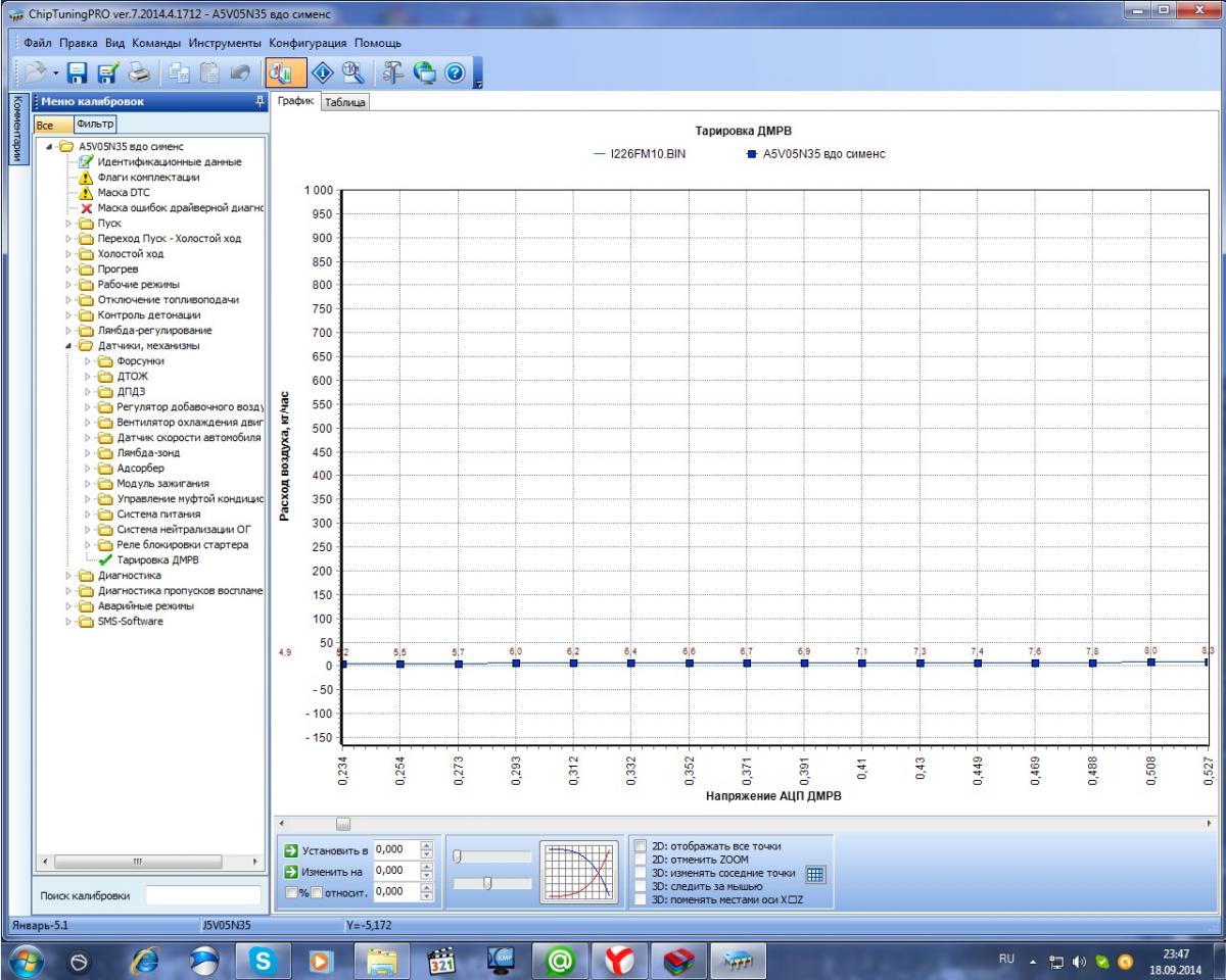

Имеем Январь 5.1-41 новой программной реализации на прошивке J5V05N35.bin с патчем под HIP9011,но не имеем ДМРВ БОШ 037 ,который ставился с завода,в закромах нашел сименс 5wk97014 закинул тарировку в прошивку, подключил,в воздухе оставил провод ДТВ(который встроенный), остальное все по цветам,мозг ругается Р0102 и глохнет в течении 5 минут.Данный сименс нитевой,бош вроде как пленочный- - -ЭТО критично?у кого какие мысли?
а откуда тарировку вытянули ?
Со стоковой прошивки Я7.2 классика
вроде там вдо сименс стоит !
со стоковой прошики под Я7.2 классика I226FM10
Так это он и есть!

СПС по АЦП сказать пока не могу,машина в режиме запуска после кап ремонта!на фишке ДМРВ все приходит и +12 и +5В,датчик заранее исправный !

У него в режиме покоя 0.39в если его крышками закрыть может 0 и покажет.

может 0, 039 ! при 0,39 -это 7 кг :emot180:

Спасибо дружище за тарировку!Всё отлично!
