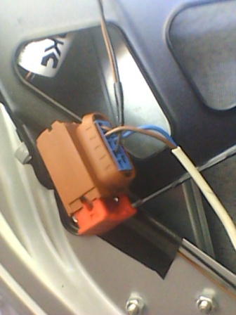

Всем привет.Интирисует вопрос по установки.У владельца цз открывает и закрывает только с водительской двери ключом личинкой замка.На ключах кнопок нет.Как я понимаю надо установит доп.привод в левую дверь,там стоит штекерная гофра как на фф 1.Я так понимаю придется для ппротаскивание проводов высверливать свободные проемы или есть другой способ?Вопрос 2:Концевика багажника в зади нет- куда лутше его поставить или концевик стоит уже в замке надо просто вызванить.Стоит кнопка открыванием багажника.Концевик двери естть только в водит.двери- остальные устанавливать доп.

Концевик багажника есть в багажнике в разрыв через диод бело черн вроде
Остальные у станавливать,в замках привод есть,только пины воткнуть если конечно не люкс
пины с разъема форсунок ваз подходят в замок, если память не изменяет 4,7 пин воткнуть и к сигналке.
Значит как я понимаю доп привод в левой двери уже стоит.Воткнуть пины и собирать схему от сигналки по доп.приводу.А пины втыкать в разьеме двери или в стоики?
Комплектация норма
Пины в замке.а схему на замок с гнализации какую собирать,по минусу или по доп.приводу?
Сказали же что замок встроенный уже в дверь кокой нах... минус :36_6_2:
Схему управление замком сигнализацией собирать тогда как на приоре?обьясните пожалуйста тогда.чето не пойму.
Чего не понятного, подключение как будто привод ставишь
Вот.Что я и хотел узнать.Значит как я понимаю можно двумя способами:установкой поп.привода в левую дверь или к электрозамку.если не правильно поправьте.
Зачем привод? Там ЕСТЬ. Сказали ведь...
Вот.

Значит остается просверлить отверстие в штатной гофре и протянуть свой двойной провод и подключить по схеме как доп.привод.Так?

а номер пинов какой по счету?

А по фото.Думаю контакты разьема iso магнитольные должны подайти.
Говорят ... но я покупал родные.
