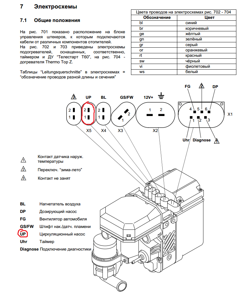

ТТС по w-bus не управляется и не диагностируется.там K-Line для диагностики.
А вот TTEvo таки да.
На первый пин ТТС подается просто плюс12v для запуска с минитаймера. Если он конечно ТТС.
Я бы с помощью минитаймера запускал по 1 пину отопитель и с него же через релюшку запустил помпу,
подключив реле в разрыв плюса помпы.
