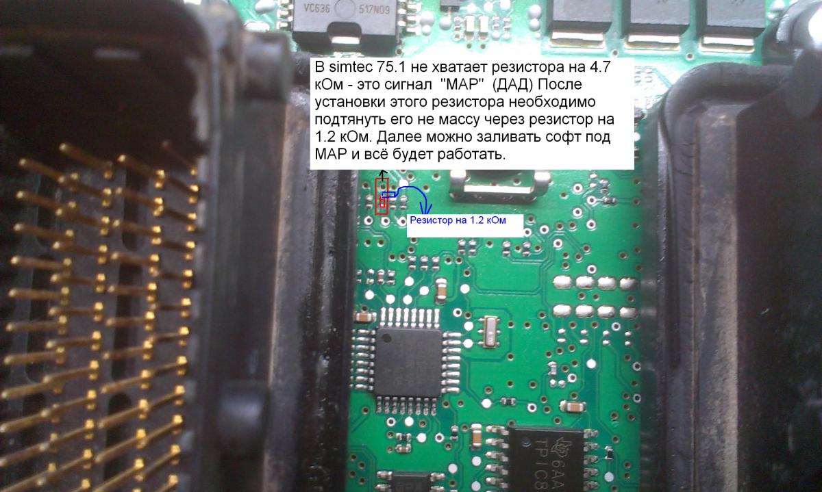

Необходимо установить 2 резистора для переделки simtec 75.1 в simtec 75.5 ( ну и не забыть про смену софта на "map")
Эти резисторы можно поставить снаружи? Или обязательно разбирать блок.
Ну верхнюю крышку всё равно придётся снять!
