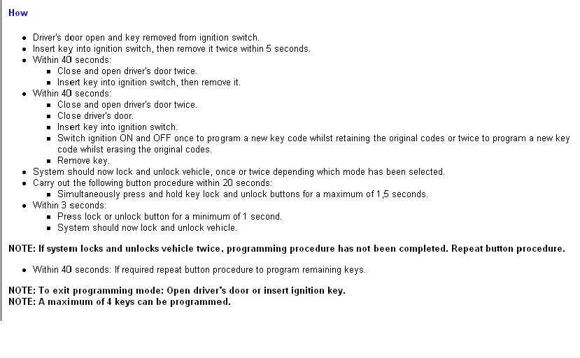

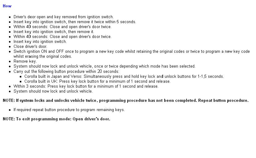

Сегодня клиент принёс штатный брелок в нерабочем состоянии,я его восстановил,сигнал с кнопок идёт!Клиент завтра приедет.боюсь,что брелок мог рассинхранизироваться и не будет работать!Перерыл весь интернет и уже не первый раз!Не нашёл процедуры программирования на этот год,в основном везде Toyota Corolla с 2003-по 2006 год !А как быть с 2002 годом,может кто сталкивался?Сканеры не поддерживают эту модель!У меня эти процедуры и на компе и на листах распечатаны,только вот все без этого года!
Если не изменяет память, то также.
2000 - 02 г.
2002 - 07 г.

Спасибо за поддержку!Программировать не пришлось,пульт и так заработал,но на будующее может пригодиться!

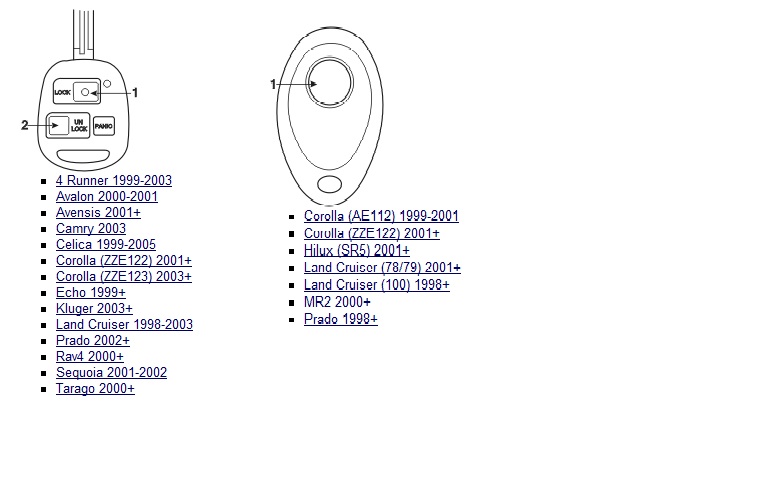

? пульт какой
