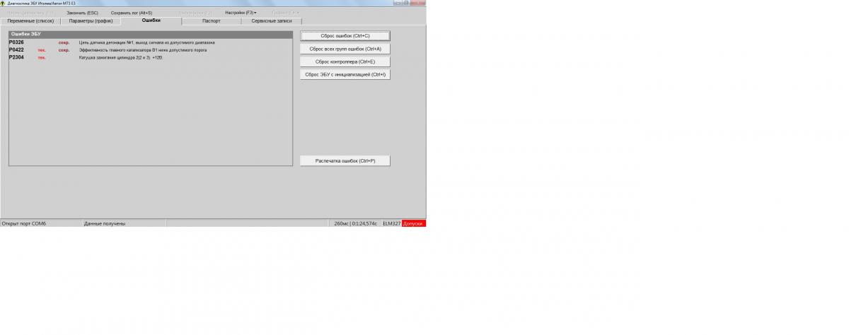

Опубликовано 24 сентября, 201411 г. comment_657887 Кто сможет объяснить по простому: 1. Сброс эбу с инициализацией? 2. Сброс эбу без инициализации? 3. Сброс всех параметров ошибок? 4. К чему всё это приводит? Спрашиваю, потому, что пытаюсь устранить ошибки. Пользуюсь прогой opendiag. В интернетах замудрённых тем много, но конкретного ответа нет или темы очень старые. ВАЗ 2107130 приора 2010г. эбу ителма м73, двигатель 126, 16 клопов. Есть 2 ошибки, пытаюсь понять что менять. Если сделаю сбросы эти что будет? Ссылка на комментарий https://www.auto-bk.ru/forum/topic/53979-%D0%B8%D0%BD%D0%B8%D1%86%D0%B8%D0%B0%D0%BB%D0%B8%D0%B7%D0%B0%D1%86%D0%B8%D1%8F/ Поделиться на другие сайты Поделиться в Facebook Поделиться в X Поделиться в Pinterest Поделиться Поделиться сообщением

Опубликовано 24 сентября, 201411 г. Автор comment_657920 не че не будет пропадут не на долго ошибки и снова появится ! машина че троит? и расход большой? Машина ведёт себя нормально. Расход в норме. Катализатор под замену или датчики? Как проверить. Волнует вопрос именно про катализатор. У ДК1 и ДК 2 графики одинаковые практически. Лог не могу прикрепить, система не даёт. Ссылка на комментарий https://www.auto-bk.ru/forum/topic/53979-%D0%B8%D0%BD%D0%B8%D1%86%D0%B8%D0%B0%D0%BB%D0%B8%D0%B7%D0%B0%D1%86%D0%B8%D1%8F/#findComment-657920 Поделиться на другие сайты Поделиться в Facebook Поделиться в X Поделиться в Pinterest Поделиться Поделиться сообщением

Опубликовано 24 сентября, 201411 г. comment_657931 сброс эбу - в одном случае равносильно отключению клеммы акб - сбрасываются адаптации (обучение) во втором при замене датчиков надо сделать инициализацию, (например на дпдз при 0% напряжение было 0.2В датчик заменили стало 0.5в, если не сделать сброс эбу посчитает что дросель открыт на N%) сброс параметров ошибок - это просто сбросить все ошибки и не более. Все зависит от типа эбу, одному надо, другому не обязательно. Но ни чего не сломается, можно пробовать. Ссылка на комментарий https://www.auto-bk.ru/forum/topic/53979-%D0%B8%D0%BD%D0%B8%D1%86%D0%B8%D0%B0%D0%BB%D0%B8%D0%B7%D0%B0%D1%86%D0%B8%D1%8F/#findComment-657931 Поделиться на другие сайты Поделиться в Facebook Поделиться в X Поделиться в Pinterest Поделиться Поделиться сообщением
