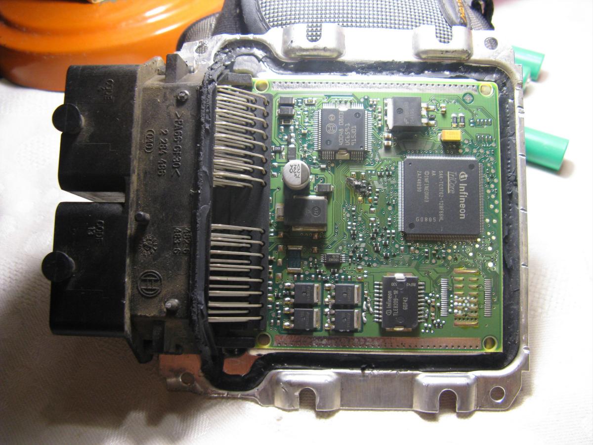

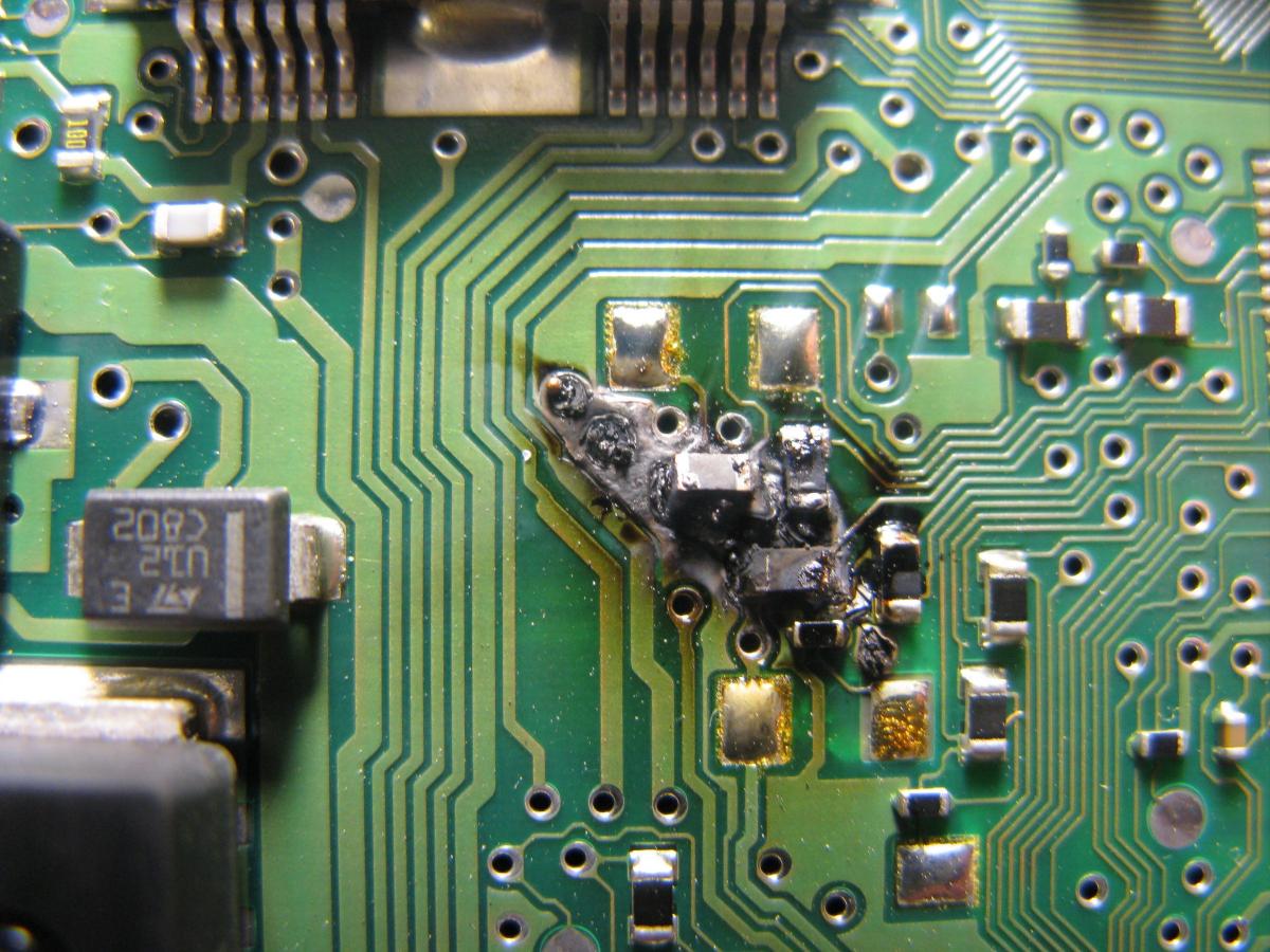

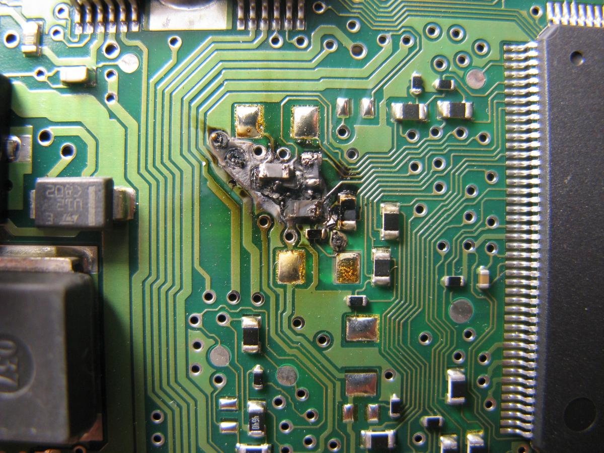

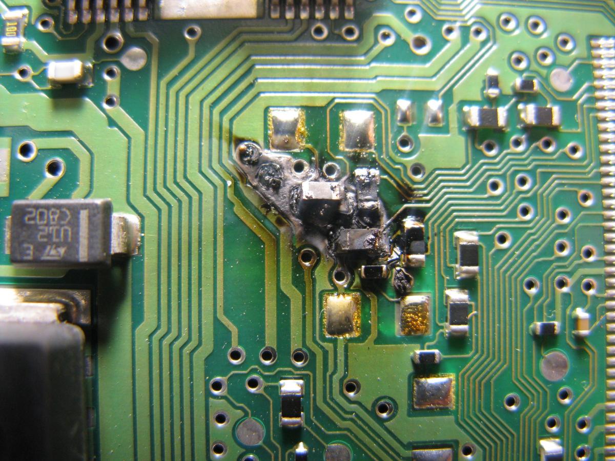

блок вскрыл?
Ну фото вроде выше не рентгеновские
минуту назад не было только текст

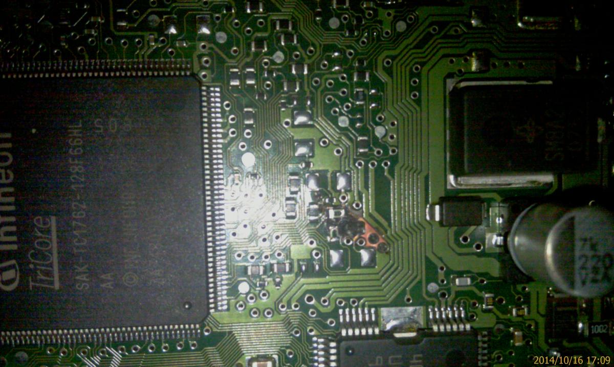

Случайно нет ли у кого фото платы без пожара на ней?
Изменено пользователем SergeyKR
нет смысла ремонтировать
Почему нет смысла? Надежда умерает последней, в нашем колхозе мозга не найти, а сотовые ремонтируют, может под микроскопом попробовать?

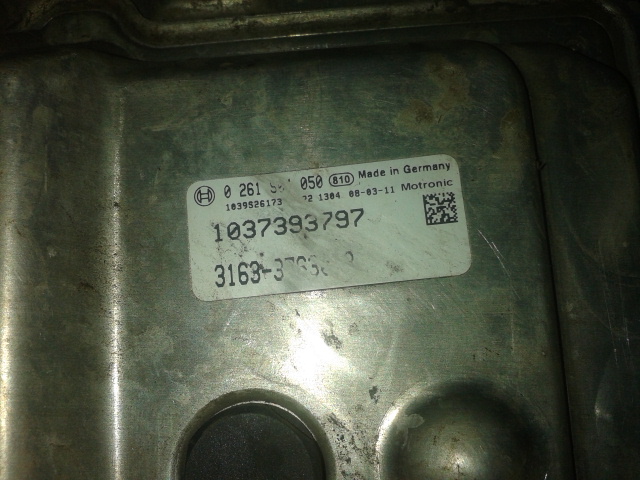

в магазине либо тут на форуме купи
Вот что получилось, вроде все заработало, спасибо.
