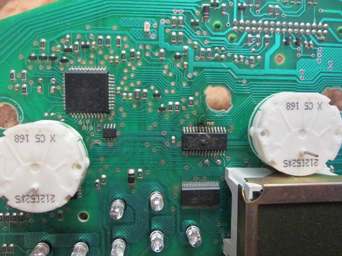

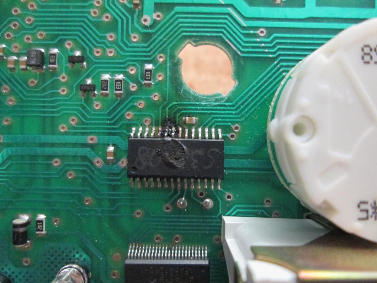

Опубликовано 1 октября, 201412 г. comment_661254 Сгорел номер.Нужно определить сгоревшую МС. Это PIC......??? Ссылка на комментарий https://www.auto-bk.ru/forum/topic/54183-1118-3801010-12/ Поделиться на другие сайты Поделиться в Facebook Поделиться в X Поделиться в Pinterest Поделиться Поделиться сообщением
Опубликовано 1 октября, 201412 г. comment_661258 Ваших рук дело? Ссылка на комментарий https://www.auto-bk.ru/forum/topic/54183-1118-3801010-12/#findComment-661258 Поделиться на другие сайты Поделиться в Facebook Поделиться в X Поделиться в Pinterest Поделиться Поделиться сообщением

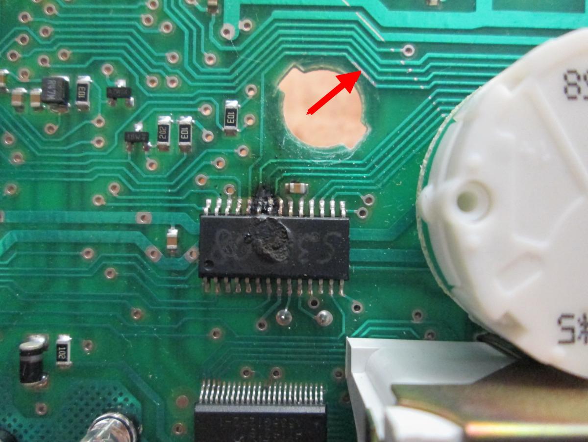

Опубликовано 1 октября, 201412 г. Автор comment_661267 Принесли в ремонт....Там на фото видно поцарапанную дорожку-стояли лампы в патронах с ооочень длинными клемами. Отжал её себе.Состояние -идеальное.Починю-продам как новую. Ссылка на комментарий https://www.auto-bk.ru/forum/topic/54183-1118-3801010-12/#findComment-661267 Поделиться на другие сайты Поделиться в Facebook Поделиться в X Поделиться в Pinterest Поделиться Поделиться сообщением

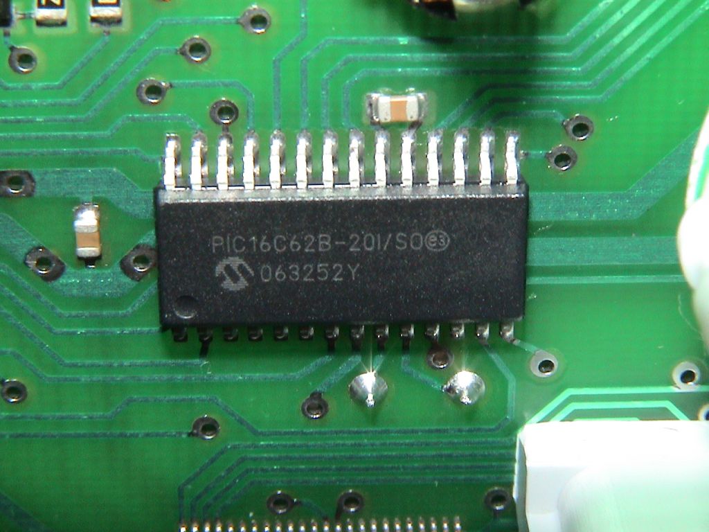

Опубликовано 2 октября, 201412 г. comment_661423 PIC 16C62B Ссылка на комментарий https://www.auto-bk.ru/forum/topic/54183-1118-3801010-12/#findComment-661423 Поделиться на другие сайты Поделиться в Facebook Поделиться в X Поделиться в Pinterest Поделиться Поделиться сообщением
