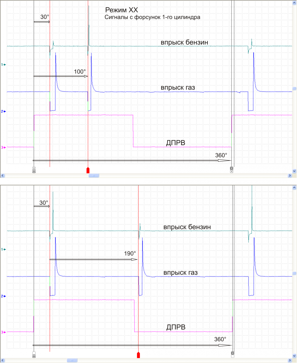

Имеем Лачетти 1,6 л (Sirius D42). Установлено ГБО Zenit Jz-2005. На ХХ на бензине редкие потряхивания мотора.
После перехода на газ потряхивания становятся раза в 3 чаще, но стабильным троением все-равно назвать нельзя.
Часовой танец с бубном и осциллографом принес такой результат.
Взбрык происходит синхронно с дополнительным импульсом впрыска (газировщики называют экстравпрыском).
Пока его нет, то все прекрасно.
Непонятно, зачем эти экстры на ХХ? Можно-ли их как-то изничтожить программно? Были-ли прецеденты?
Осциллограмма во вложении.
