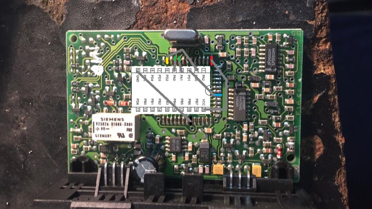

повторил данный эмуль. долго продолбался с фюзами. под tl866.
при записи, то ругалось на неправильные фюзы и не прошивало их, то фюзы прошивало но вместо прошивки FF.
пробовал разную последовательность.
но потом вдруг прошилось все как надо. и больше не ругалось.
на кварце появилась частота.
возьму отвечу всем, на весьма важные вопросы, которые почему то остались без ответов.
осцилом просто на столе можна проверить только частоту на ножках кварца и сигнал на ножках мк 2 и 3, вручную имитируя сигнал "туда"-"сюда".
сам мк никаких признаков не подает. находится в режиме ожидания запроса от эбу.
запрос от эбу (monomotronic ma.1.2.3), на столе тоже сам по включению зажигания не приходил.
аж пока не занес это все в машину и не подключил.
запрос пошел сразу с импульсами коленвала. и соответственно ответ от эмулятора получил.
мотор завелся успешно.
схема и прошивка рабочие. непонятка только с моментом прошивания фюзов и файла.
!фюзы в посте #170 указаны не верно! (младшие байты смещены на одну ячейку вверх)
зачем человек захотел всех пустить по ложному пути неизвестно.
Собирал данный девайс не однократно, работает без нариканий. программировал и понипрогом через лпт и  tl866. с дизелями не хочет по крайней мере на которых я пробовал.
