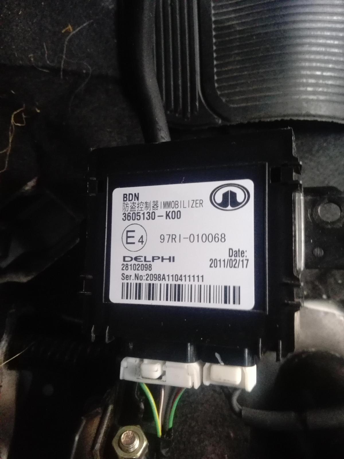

Добрый день.
Помогите посчитать пин по дампу иммо 93С66 Delphi. Авто Ховер 3.
immo 93c66.bin
Кидай в личку дамп посчитаю
непойму как в личке прикрепить файл
и сколько стоит ваша услуга?
"Красивый" пин в приведенном дампе.
Turop,  почисти личку.
По Ховер-3 всем откликнувшимся спасибо!!! Разобрался. Машина поехала.
