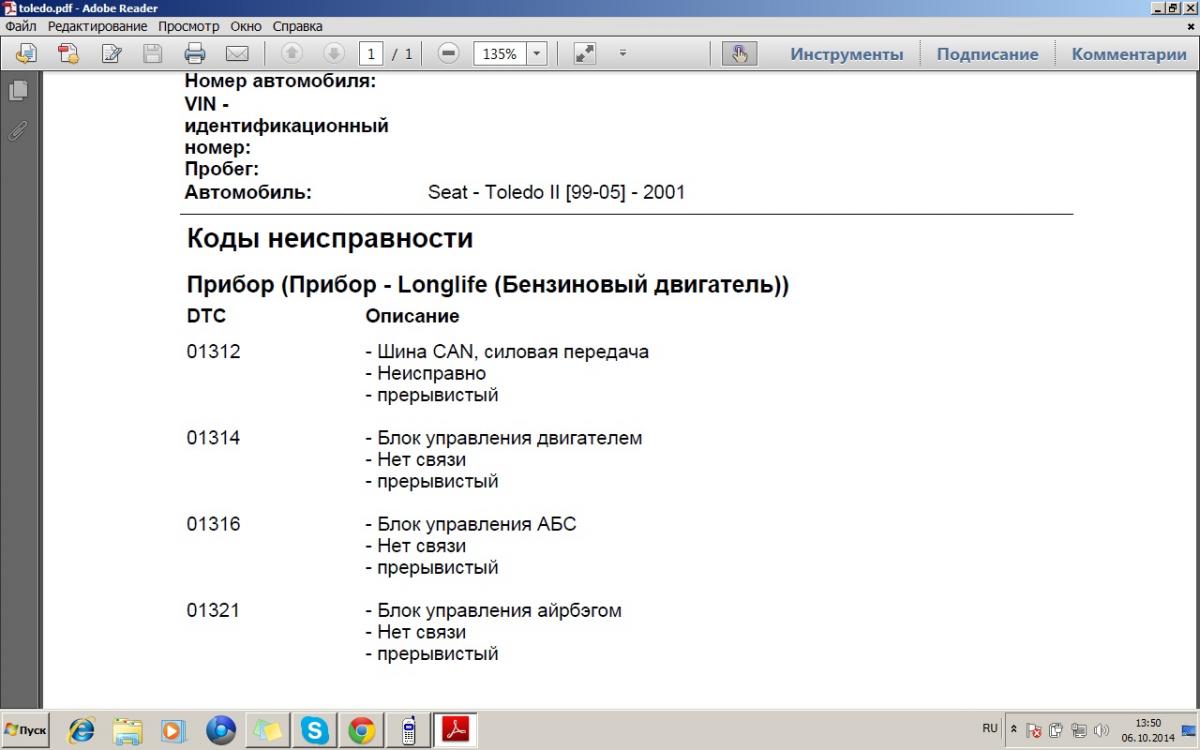

Ребята выручайте в приборки постоянно выскакивают ошибки. Приборка на наличие контактов была пропаяна. Появляется только утром на холодную или в сырую погоду постоянно. Не знаю даже где близко смотреть. Спасибо за помощь.
И как приборка себя проявляет при таких ошибках? И что в блоках аирбага, абс и двс?
На приборке не показываются обороты, Моргает лампа масла. Со слов клиента пропадает тяга. В остальных блоках вроде все чисто.
Мотор какой?
Блин забыл мотор AKL 1,6
Что-то мне подсказывает что проблема не в приборке. Судя по ошибкам просто вешается шина CAN-привод. Сними разъем для начала с блока ABS (будут гореть лампы) и пусть клиент проверит появляются ли ошибки по шине.
А лампа масла жёлтая или красная? На шаранообразных встречал такой дефект: моргает красная маслёнка и нет оборотов двс - проблема с питанием на приборку.
Лампа красная. Да вспомнил в ECU висит ошибка по 30 проводу, но я читал что эта ошибка висит на многих машинах и работают. Просто сейчас машины нет, клиент позвонил сказал что пропайка приборки не помогла. А точную ошибку не помню.

Так начни с 30 клеммы. Может контакт на массу с аккумулятора хреновый, может клеммы аккумулятора перечистить надо, может стартер на себя берёт, может аккумулятор собирается отдать концы. Идёт просадка напряжения, вот и ошибка возможно лезет. Если панель пропаивал, то должен был обратить внимание на окисления между ног процессора и других радиоэлементов и наличия микротрещин в местах пайки радиодеталей, а не тупо, пропаять только разъём. А когда уйдёт эта ошибка, нужно будет смотреть на предмет подсадки КАН шины.
