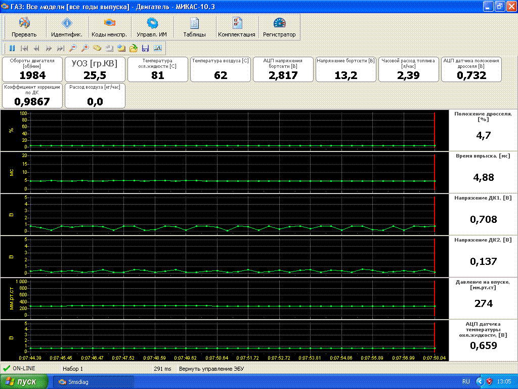

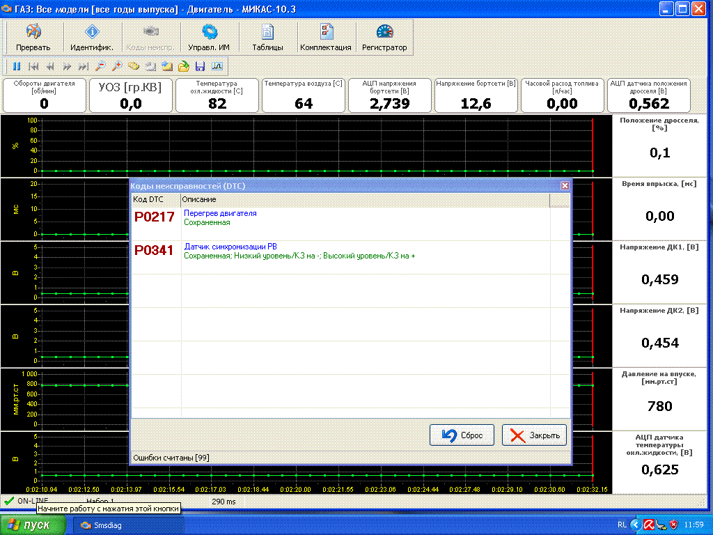

October 16, 200916 yr comment_47119 всем привет! машина неедет толком ни на бензе, ни на пропане. расход на бензине около 25л, на газе - под 30. с завода.:) поиском пользовался, ничего особо не нашел. компрессия около 11, давление топлива около 4 атм. газовщики перелопатили - все якобы нормально. кто что скажет? картинки прилагаются. Link to comment https://www.auto-bk.ru/forum/topic/5432-%D0%B3%D0%B0%D0%B7%D0%B5%D0%BB%D1%8C-%D1%83%D0%BC%D0%B7-4216%D0%B5%D0%B2%D1%80%D0%BE-3-%D0%BC%D0%B8%D0%BA%D0%B0%D1%81-103/ Share on other sites Share on Facebook Share on X Share on Pinterest More sharing options... Share this post

October 17, 200916 yr comment_47185 А газовое какое стоит? редуктор или 4ое поколение? На 4ом поколении газовщики как правило касячат вешая + газового блока на + от форсунок и тем самым просаживают напругу у блока управления , что черевато последствиями в показаниях всех датчиков. Этот плюс нужно уберать и вешать на замок зажигания. А при этих ошибках нужно проверять датчик распредвала и метки , а так же все ли в порядке со шпонкой. ступица шкива в этих моторах больная вещь как мне объяснили мотористы и лечат они ее заменой ступицы от газона , говорят подходит и садится плотненько. Edited October 17, 200916 yr by Ustas_31 Link to comment https://www.auto-bk.ru/forum/topic/5432-%D0%B3%D0%B0%D0%B7%D0%B5%D0%BB%D1%8C-%D1%83%D0%BC%D0%B7-4216%D0%B5%D0%B2%D1%80%D0%BE-3-%D0%BC%D0%B8%D0%BA%D0%B0%D1%81-103/#findComment-47185 Share on other sites Share on Facebook Share on X Share on Pinterest More sharing options... Share this post
October 17, 200916 yr Author comment_47194 газовое стоит 2 поколения. а про метки я тоже думал... на газе ехала лучше чем на бензе. после поправки СО не на ХХ с 80 на 170 поехала на бензине гораздо лучше. провал на переходе пропал. и хх я установил на 900. в м 11 ет такое ведь не пропишешь? Iron, те прошивы, что ты выложил на м10.3, можно смело лить, не читая оригинальную и не сохраняя епром ? чето я неразобрался с пересчетом кс и прочими тонкостями... а каким лодырем ты работаешь ? слышал, что обновленный до 2.13 комбилодырь валит этот блок. Edited October 17, 200916 yr by ALEX Link to comment https://www.auto-bk.ru/forum/topic/5432-%D0%B3%D0%B0%D0%B7%D0%B5%D0%BB%D1%8C-%D1%83%D0%BC%D0%B7-4216%D0%B5%D0%B2%D1%80%D0%BE-3-%D0%BC%D0%B8%D0%BA%D0%B0%D1%81-103/#findComment-47194 Share on other sites Share on Facebook Share on X Share on Pinterest More sharing options... Share this post
