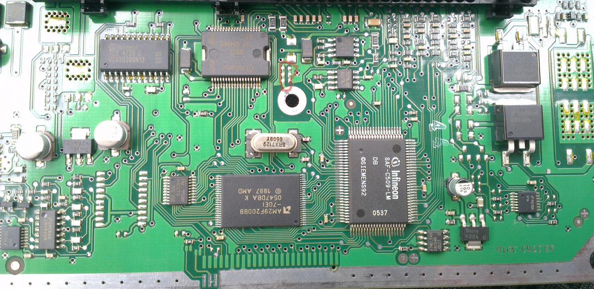

A204DM53 8кл, 1,6л. Могу фото платы выложить, может какой детали не хватает. Но такое впечатление что нет разрешения программирования.

Фото платы
Чет не могу скинуть
Изменено пользователем grindor12

вот фото платы, может кто подскажет, вроде здесь должны быть детальки? на чиптюнере фото не ахти какое, плохо видно
по распиновке- подключаю как раз по выше описаной схеме и тумблерок на 13 стоит доп. , а я и забыл уж, короче пробовал по всякому и напряжением и скоростью- никак. вот по плате что подскажете мож?
Всего у вас на плате хватает! Какое потребление на блоке при подаче питания? Проверьте дежурные напряжения, дальше будет ясно!
