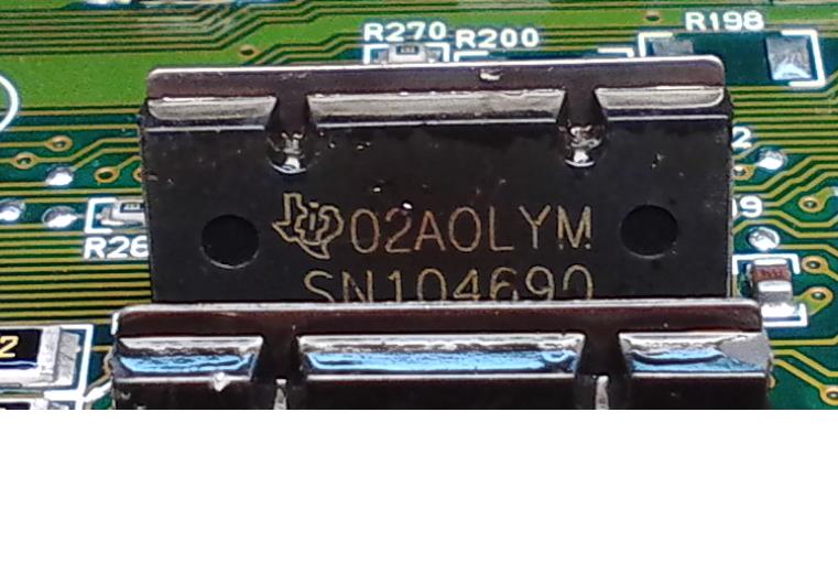

Доброго времени суток. Богат ли кто такой микрой. Ну или хотяб подскажите аналог. Зарание спасибо
STA 508,509,mpa1556 обычно они стоят

Нет STA не подойдёт.
У этой микры проц контролирует ОС.
А вот STA это простая сборка транзов.
Да и что то я не припомню на N-16 такой микры.
эта стоит, найти крайне сложно, и ее одну поменять скорее всего будет мало
надо еще tpic46l03
купи моторный на запчасти, клиен уже все равно попал, или машина своя?
и незабыть о рхх и прокладке
В этом блоке стоят 2 одинаковых драйвера на этой микре один на РХХ другой На ЕГР холостй ход починен ))))) перестановкой их местами. Но появился следующий баг когда вылазит ошибка по ЕГР машина газуется только до 3000 оборотов. Попробовал поставить транзистор на одну обмотку ЕГР не помогло. На всякий случай снова свапнул микросхемки все гуд газуется!! На первую ногу заходит какая то пила типо К линии этим походу и контролит. А так вроде все четыре канала управления нашел входы и выходы на шаговый двигатель. Что удивляет вешаю Транзистор на канал который выгорел моторчик начинает работать т-есть ездит туда-суда но все равно висит ошибка что цепь регулятора или ЕГРа не исправна смотря где стоит.
Вроде я вам сказал что за эта микра.Нет смысла заменять её навесными транзами.Меняйте ЕСМ.На разборе этого навалом.
Есть такая микра. Менял как то тоже на Альмере. Клиент сам где то купил Китайского производства. Только ножки у нее отформованы под SMD. Паять ее надо на макетную плату и потом соединять отдельными проводами. Так что могу выслать.
надо еще tpic46l03
Драйвер и выгорает когда тосол на РХХ через прокладку течь начинает - этот их болячка !
Да втом то и дело что нет таких блоков на наших развалах
да делал такие блоки. ставил обычные транзисторы с н переходом и всё прекрасно работает,только замены клапана обязательна у них короткое на корпус из-за протечки тосола
Тоже ставил сборку из четырех полевиков ,отлично работает и никаких ошибок
мужики, ну пишут же вам, что микруха не как sta509, тупая сборка транзисторов, - тут еще обратная связь есть, и тупая замена транзистора не прокатывает - продолжает висеть ошибка.
Пусть попробует все 4 канала полевиками повесить - если ошибки будут загораться, то тогда пусть ищет оригинал... а так похоже что ещё один каскад подбит в микре, но не до конца... было такое в практике.
А програмно отключить ЕГР не прокатит на этом блоке?
фото внутренностей сделай, какой проц стоит, может программно отключим
