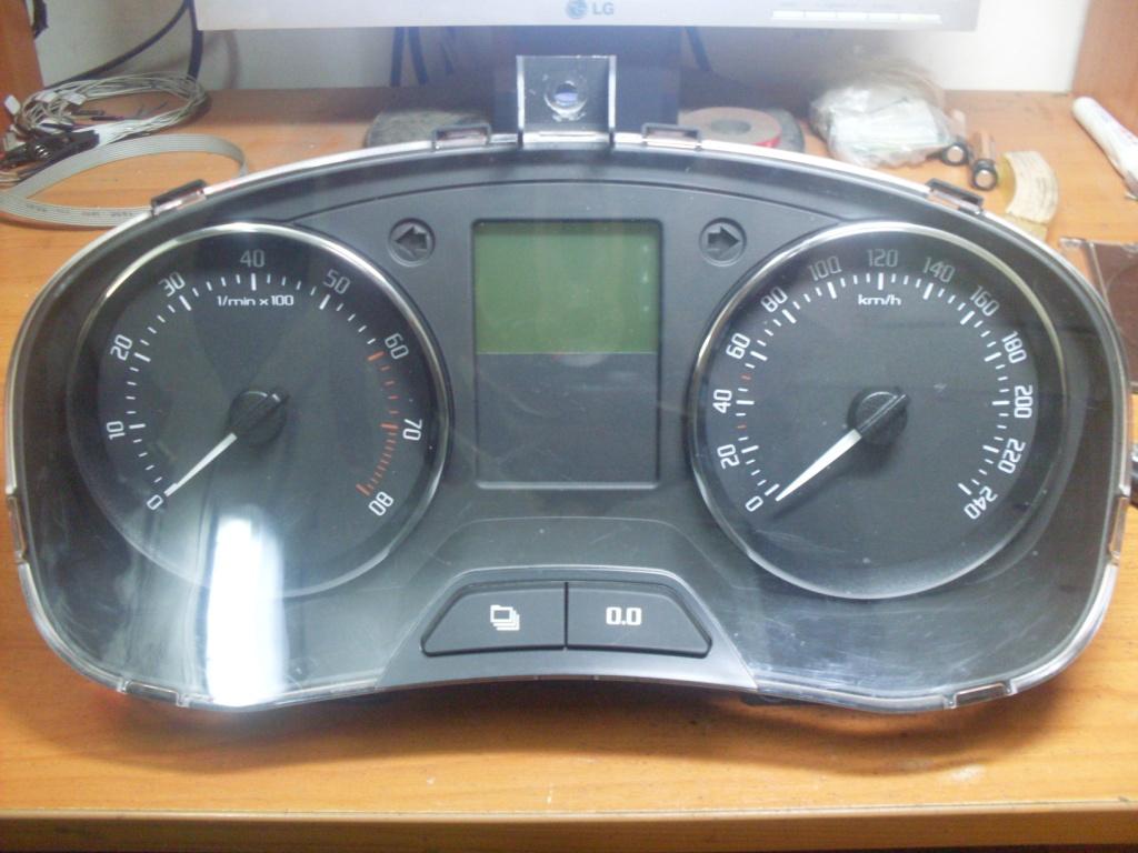

Опубликовано 7 октября, 201411 г. comment_664036 Приехала фабиа с неработающей панелью, передними поворотниками и дворниками. При включении зажигания ничего не происходит, при открытии дверей зажигается дисплей, показывает пробег и время. Машина заводится нормально. Если приборку отключить-не заводится. Со слов клиента это произошло после снятия клеммы АКБ. На сколько я понимаю, приборка запускается по КАНу. Нужна распиновка разъема приборки если у кого есть. Ссылка на комментарий https://www.auto-bk.ru/forum/topic/54365-skoda-fabia-2010-%D0%BD%D0%B5-%D0%B2%D0%BA%D0%BB%D1%8E%D1%87%D0%B0%D0%B5%D1%82%D1%81%D1%8F-%D0%BF%D1%80%D0%B8%D0%B1%D0%BE%D1%80%D0%BA%D0%B0/ Поделиться на другие сайты Поделиться Поделиться сообщением

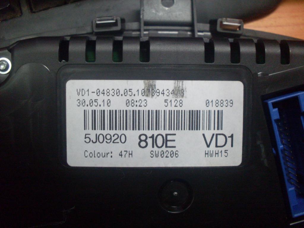

Опубликовано 9 октября, 201411 г. Автор comment_665078 http://www.vwclub.or...cat.php?cid=333 здесь скачай там распиновка есть,только проверь по выводам совпадает с твоей панелью.Я искал мне другое нужно тогда было архив без вирусни. Схема не подходит. ИНтересует, на какой пин приходит +12в от зажигания, если он вообще должен быть. Ссылка на комментарий https://www.auto-bk.ru/forum/topic/54365-skoda-fabia-2010-%D0%BD%D0%B5-%D0%B2%D0%BA%D0%BB%D1%8E%D1%87%D0%B0%D0%B5%D1%82%D1%81%D1%8F-%D0%BF%D1%80%D0%B8%D0%B1%D0%BE%D1%80%D0%BA%D0%B0/#findComment-665078 Поделиться на другие сайты Поделиться Поделиться сообщением

Опубликовано 9 октября, 201411 г. Автор comment_665096 Спасибо. Вот что накопал. Иммо в приборке, с ним связь есть. С самой приборкой связи нет, она не просыпается. Плюса от замка зажигания я так и не нашел, по ходу его там нет, а просыпается она по кану. Что может быть? Есть смысл попробовать поменять дамп? Ссылка на комментарий https://www.auto-bk.ru/forum/topic/54365-skoda-fabia-2010-%D0%BD%D0%B5-%D0%B2%D0%BA%D0%BB%D1%8E%D1%87%D0%B0%D0%B5%D1%82%D1%81%D1%8F-%D0%BF%D1%80%D0%B8%D0%B1%D0%BE%D1%80%D0%BA%D0%B0/#findComment-665096 Поделиться на другие сайты Поделиться Поделиться сообщением
Опубликовано 9 октября, 201411 г. Автор comment_665104 Замена дампа привела только к эррору на дисплее. Куда копать дальше? Или приборку на помойку? Ссылка на комментарий https://www.auto-bk.ru/forum/topic/54365-skoda-fabia-2010-%D0%BD%D0%B5-%D0%B2%D0%BA%D0%BB%D1%8E%D1%87%D0%B0%D0%B5%D1%82%D1%81%D1%8F-%D0%BF%D1%80%D0%B8%D0%B1%D0%BE%D1%80%D0%BA%D0%B0/#findComment-665104 Поделиться на другие сайты Поделиться Поделиться сообщением
Опубликовано 9 октября, 201411 г. comment_665114 сколько разъемов на щитке??? в эльзе на схеме есть 8ми пиновый разъем в нем и 30 и 15 клеммы присутствуют Ссылка на комментарий https://www.auto-bk.ru/forum/topic/54365-skoda-fabia-2010-%D0%BD%D0%B5-%D0%B2%D0%BA%D0%BB%D1%8E%D1%87%D0%B0%D0%B5%D1%82%D1%81%D1%8F-%D0%BF%D1%80%D0%B8%D0%B1%D0%BE%D1%80%D0%BA%D0%B0/#findComment-665114 Поделиться на другие сайты Поделиться Поделиться сообщением
Опубликовано 9 октября, 201411 г. Автор comment_665119 Один разъем 32 пина синий. Ссылка на комментарий https://www.auto-bk.ru/forum/topic/54365-skoda-fabia-2010-%D0%BD%D0%B5-%D0%B2%D0%BA%D0%BB%D1%8E%D1%87%D0%B0%D0%B5%D1%82%D1%81%D1%8F-%D0%BF%D1%80%D0%B8%D0%B1%D0%BE%D1%80%D0%BA%D0%B0/#findComment-665119 Поделиться на другие сайты Поделиться Поделиться сообщением
Опубликовано 9 октября, 201411 г. comment_665120 иначе 31 пин черный с желтой полосой 15а клемма, 32 пин красный с желтой полосой 30 клемма Ссылка на комментарий https://www.auto-bk.ru/forum/topic/54365-skoda-fabia-2010-%D0%BD%D0%B5-%D0%B2%D0%BA%D0%BB%D1%8E%D1%87%D0%B0%D0%B5%D1%82%D1%81%D1%8F-%D0%BF%D1%80%D0%B8%D0%B1%D0%BE%D1%80%D0%BA%D0%B0/#findComment-665120 Поделиться на другие сайты Поделиться Поделиться сообщением
Опубликовано 9 октября, 201411 г. Автор comment_665124 Понял буду искать. Вот как раз на черно-желтом плюса нет. Преды все целые. В проводке кто то до меня изрядно поколхозил, так что буду разбираться как только запущу эльзу. alexir можешь скинуть схему подключения щитка приборов, у меня в эльзе схемы шкоды не открываются, пишет "выбор заблокирован пройдите идентификацию автомобиля". Изменено 9 октября, 201411 г. пользователем electron_1984 Ссылка на комментарий https://www.auto-bk.ru/forum/topic/54365-skoda-fabia-2010-%D0%BD%D0%B5-%D0%B2%D0%BA%D0%BB%D1%8E%D1%87%D0%B0%D0%B5%D1%82%D1%81%D1%8F-%D0%BF%D1%80%D0%B8%D0%B1%D0%BE%D1%80%D0%BA%D0%B0/#findComment-665124 Поделиться на другие сайты Поделиться Поделиться сообщением
