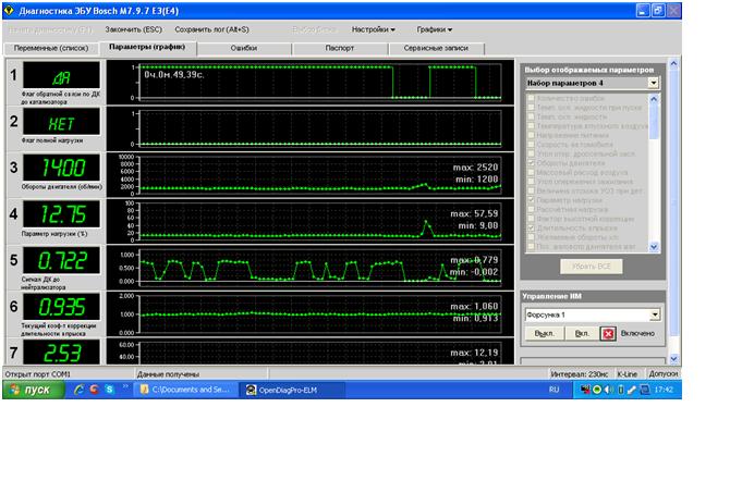

Опубликовано 9 октября, 201412 г. comment_665156 Всем добрый вечер, сегодня проверял авто калину с бошиком на борту, основные параметры норма, и топливо и компрессия, на ХХ работает ровно, ошибок нет,жалоба хозяина авто на тупость, и по утру как заведётся двиг ужасно работает, он единственный хозяин, мне одно непонятно при диагностики авто работа ДК всегда показывает 0.8(приложен скрин) а как газнёш или сделаешь подсос водуха он реагирует, минут двадцать смотрел когда он начнет амплитуду рисовать, так и не дождался, менял ДК реакция таже, менял ЭБУ- тоже самое, будьте добры подскажите пожалуйста. Ссылка на комментарий https://www.auto-bk.ru/forum/topic/54436-%D0%BA%D0%B0%D0%BB%D0%B8%D0%BD%D0%B0-d103cu03/ Поделиться на другие сайты Поделиться в Facebook Поделиться в X Поделиться в Pinterest Поделиться Поделиться сообщением
Опубликовано 9 октября, 201412 г. comment_665169 Всем добрый вечер, сегодня проверял авто калину с бошиком на борту, основные параметры норма, и топливо и компрессия, на ХХ работает ровно, ошибок нет,жалоба хозяина авто на тупость, и по утру как заведётся двиг ужасно работает, он единственный хозяин, мне одно непонятно при диагностики авто работа ДК всегда показывает 0.8(приложен скрин) а как газнёш или сделаешь подсос водуха он реагирует, минут двадцать смотрел когда он начнет амплитуду рисовать, так и не дождался, менял ДК реакция таже, менял ЭБУ- тоже самое, будьте добры подскажите пожалуйста. По скрину , богатая смесь,смотри давление топлива,форсунки,воздушный фильтр Ссылка на комментарий https://www.auto-bk.ru/forum/topic/54436-%D0%BA%D0%B0%D0%BB%D0%B8%D0%BD%D0%B0-d103cu03/#findComment-665169 Поделиться на другие сайты Поделиться в Facebook Поделиться в X Поделиться в Pinterest Поделиться Поделиться сообщением

Опубликовано 10 октября, 201412 г. Автор comment_665619 Сегодня опять встречался с этой калиной, проверил воздушн.фильтр-новый, промыл дроссельный узел, подкл.диаг и начал эксперементы, на впускном коллекторе есть два писюнка с резиновыми заглушками, снял одну у авто приподнялся ХХ и ДК начал полноценно рисовать амплитуду, при этом авто работает ровно без каких либо скачков, и запускается ловчее, не знаю что делать. Изменено 10 октября, 201412 г. пользователем Stalik Ссылка на комментарий https://www.auto-bk.ru/forum/topic/54436-%D0%BA%D0%B0%D0%BB%D0%B8%D0%BD%D0%B0-d103cu03/#findComment-665619 Поделиться на другие сайты Поделиться в Facebook Поделиться в X Поделиться в Pinterest Поделиться Поделиться сообщением

Опубликовано 16 октября, 201412 г. comment_667994 , итог- всему виной КПА, спасибо всем! Что был открыт на полную ?-ну это нормально ,-кпа на калинах-бич! ну а так ,можно было сразу понять ,во первых очень маленькое время впрска -2,12м\с -значит лвака хавает по воздуху .самое интерессное как ваще еще не глохло . Обычно когда КПа начинаешь управлять и открывает его на всю катушку ,Дк виснит и время впрыска к минимум стремиться . ну еще это можно было посмотреть реальный расход воздуха и расчетный ,там тоже можно сразу понять откуда ноги ростут ! Ссылка на комментарий https://www.auto-bk.ru/forum/topic/54436-%D0%BA%D0%B0%D0%BB%D0%B8%D0%BD%D0%B0-d103cu03/#findComment-667994 Поделиться на другие сайты Поделиться в Facebook Поделиться в X Поделиться в Pinterest Поделиться Поделиться сообщением
Опубликовано 18 октября, 201412 г. comment_668938 во первых очень маленькое время впрска -2,12м\с -значит лвака хавает по воздуху . При таком времени впр. система перешла с фазированного на попарно -параллельный впрыск , значит не работает ДФ (ДПРВ). Изменено 18 октября, 201412 г. пользователем B.V. Ссылка на комментарий https://www.auto-bk.ru/forum/topic/54436-%D0%BA%D0%B0%D0%BB%D0%B8%D0%BD%D0%B0-d103cu03/#findComment-668938 Поделиться на другие сайты Поделиться в Facebook Поделиться в X Поделиться в Pinterest Поделиться Поделиться сообщением
