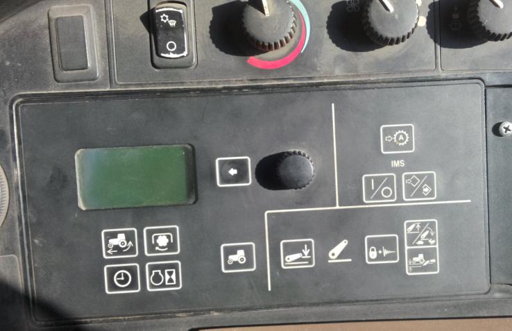

Есть панелька с трактора Jоhn Deree 2009, со слов хозяина после диагностики на дисплее пропала некоторая информация, в том числе и моточасы. Ищу для сравнения дамп, поиск по автофорумам не дал результатов. Свой прилагаю, на момент работоспособности панели пробег был 157хх часов

Добрый день.
А что означает некоторая информация.
На эту панель на тракторах JD 8 серии заведена диагностика всех блоков установленных на тракторе, а также управление отдельными блоками.
В меню диагностика там есть раздал CAN-линии выясните с какими блоками нет связи.
Дамп там не при делах, если панель не меняли.
С уважением.
Николай 505.
Я не выяснял, какая именно информация пропала в целом, меня сейчас интересуют "звездочки " вместо моточасов, было 157хх часов, сейчас на дисплее звездочки, а диагномтика видит 105 тыс. Если сталкивался с такой техникой, давай пообщаемся в личке или в Скайпе
