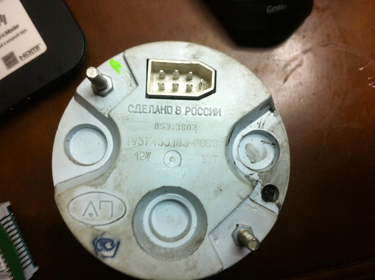

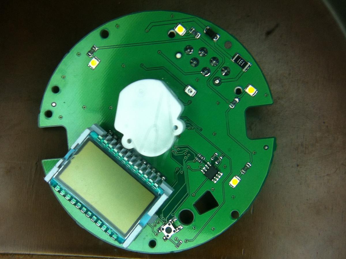

А в проце есть защита. по связи с памятью как практикуют.

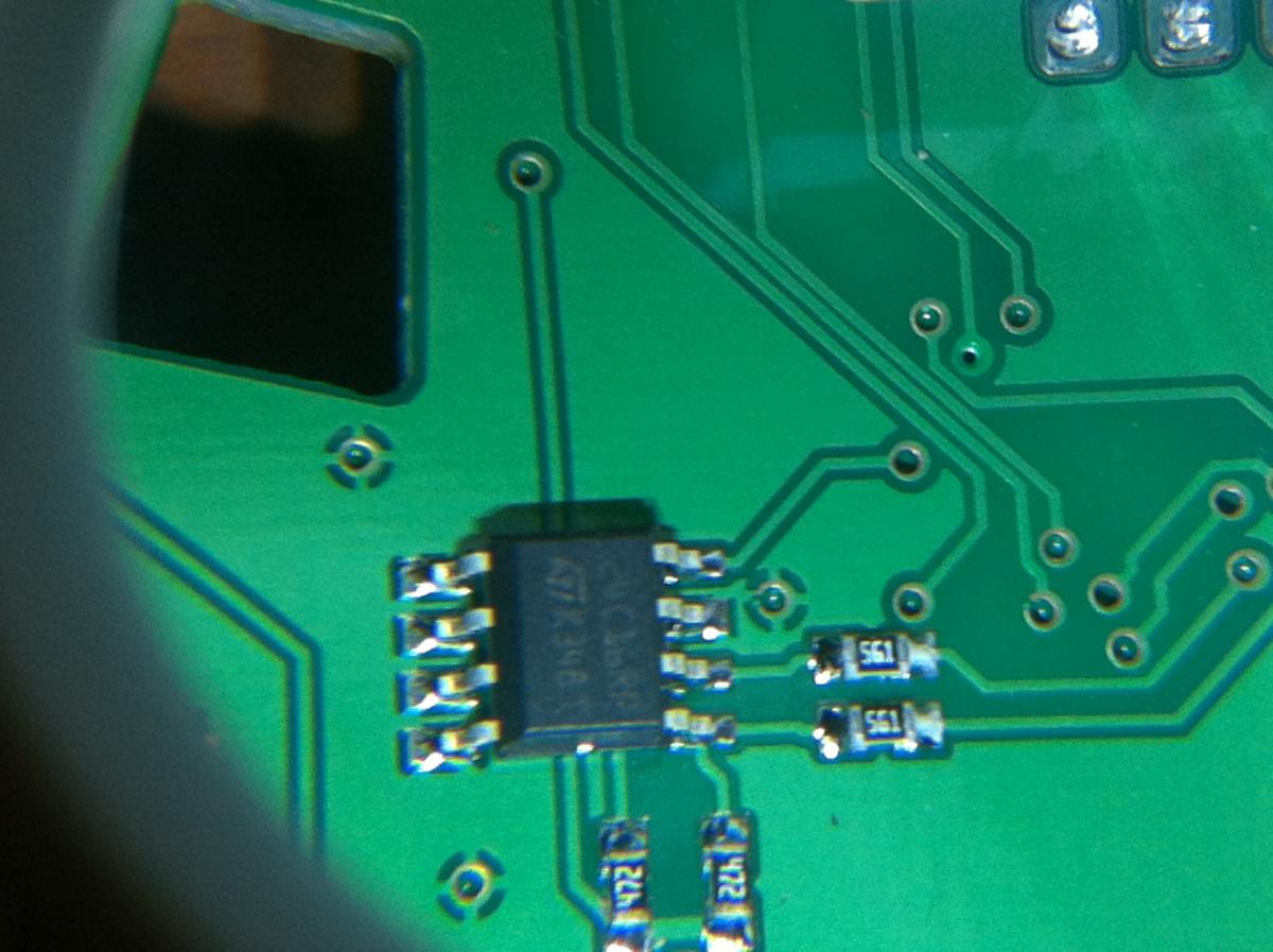

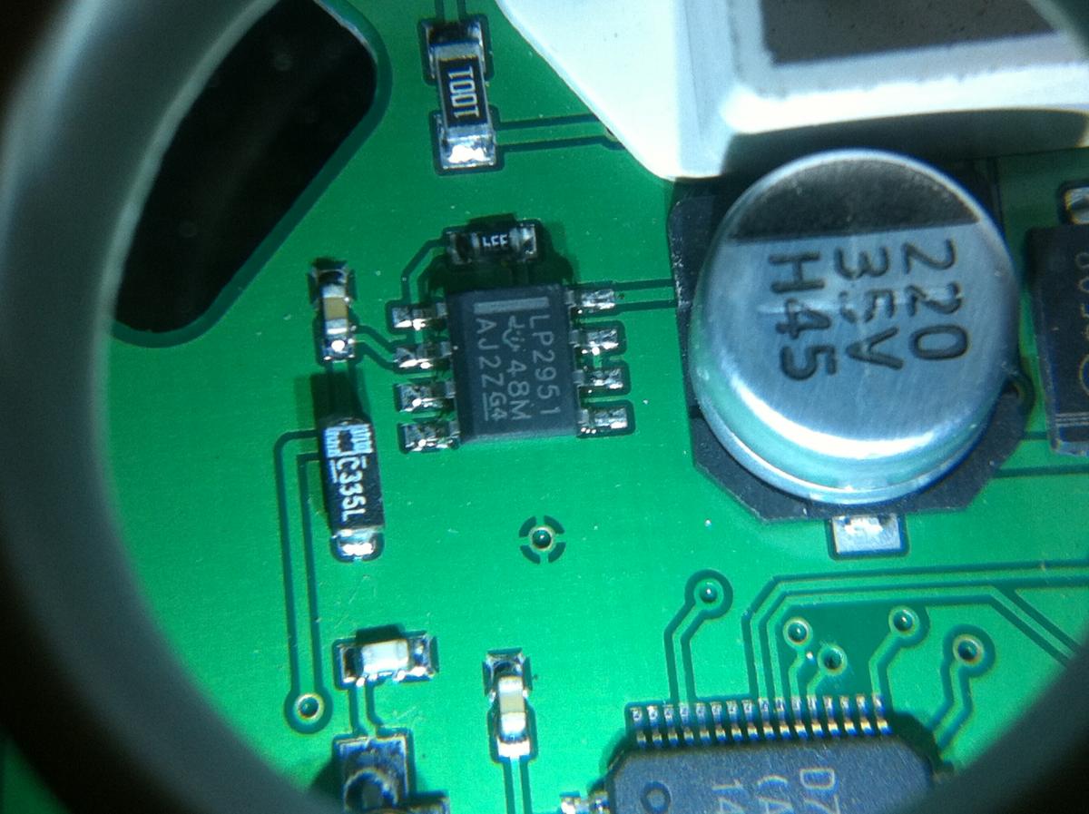

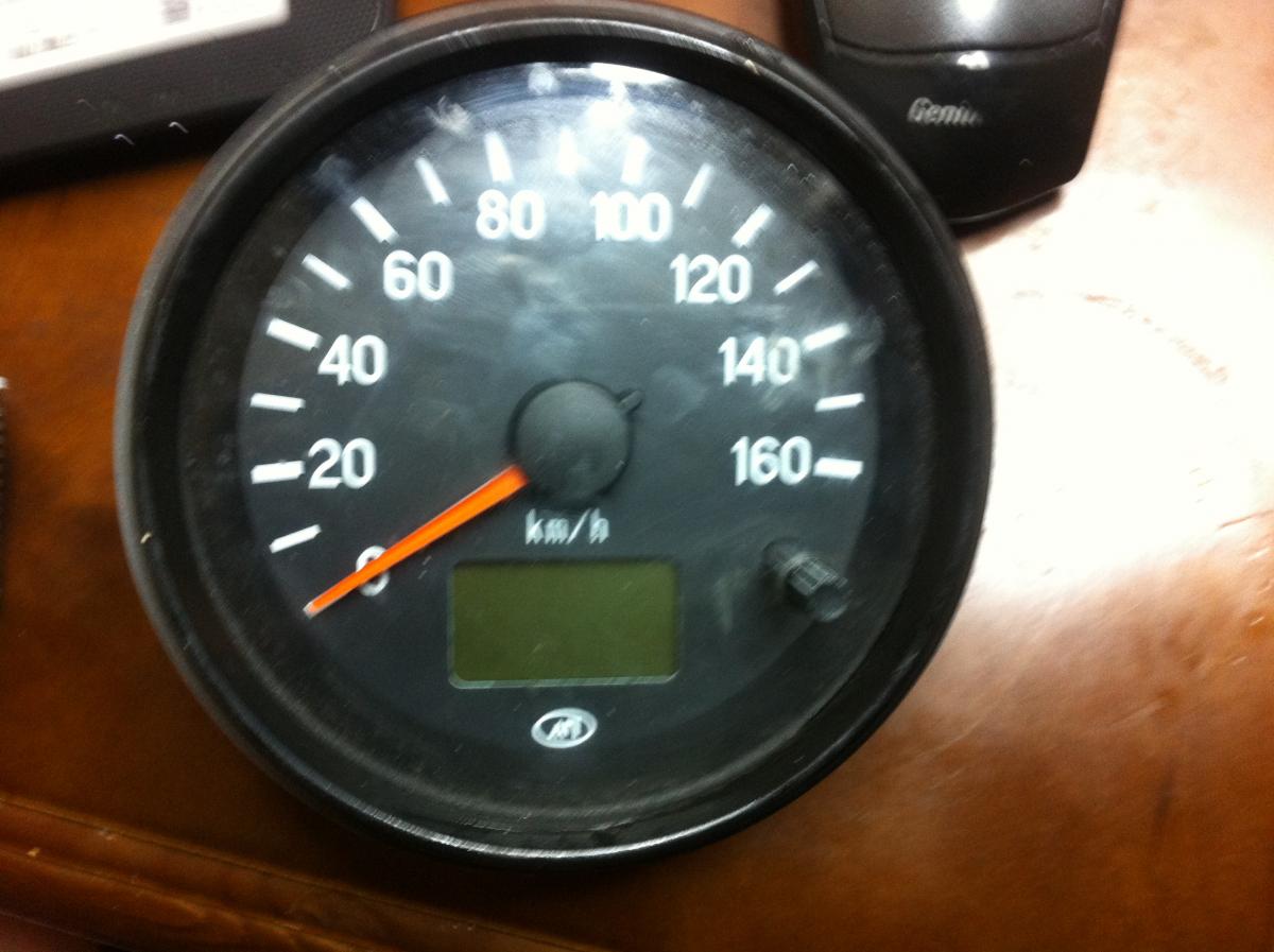

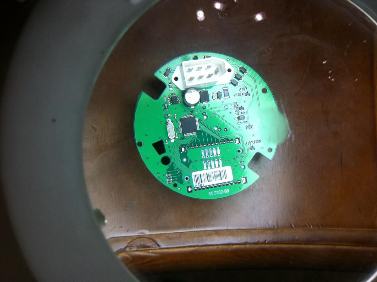

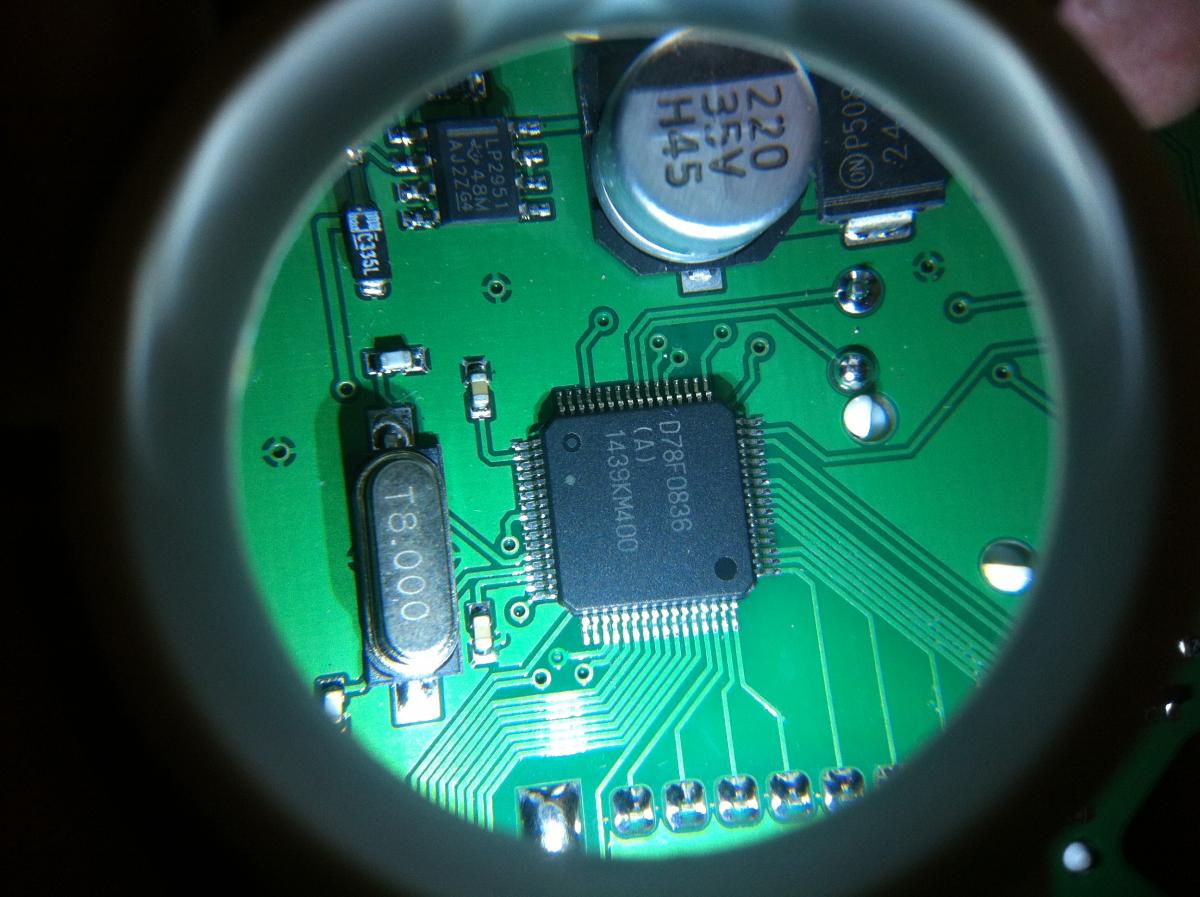

Уважаемые подскажите. Привезли будильники с УАЗ (новые) АП 853.3802 надо установить пробег. Процессор D78F0836(A) Стабилизатор напряжения LP2951 Но!!! Но!!! Но!!! Под процессом память 24C16RP (со стороны стрелки), за чем она если прос как пишут с внутренней памятью. Где храниться пробег в поце или памяти?????? (как пишут проц может быть с защитой). Эли кто ковырял по делитесь опытом. Фото будильника. Фото продолжение. Фото с обычного фотика прошу не пинать.

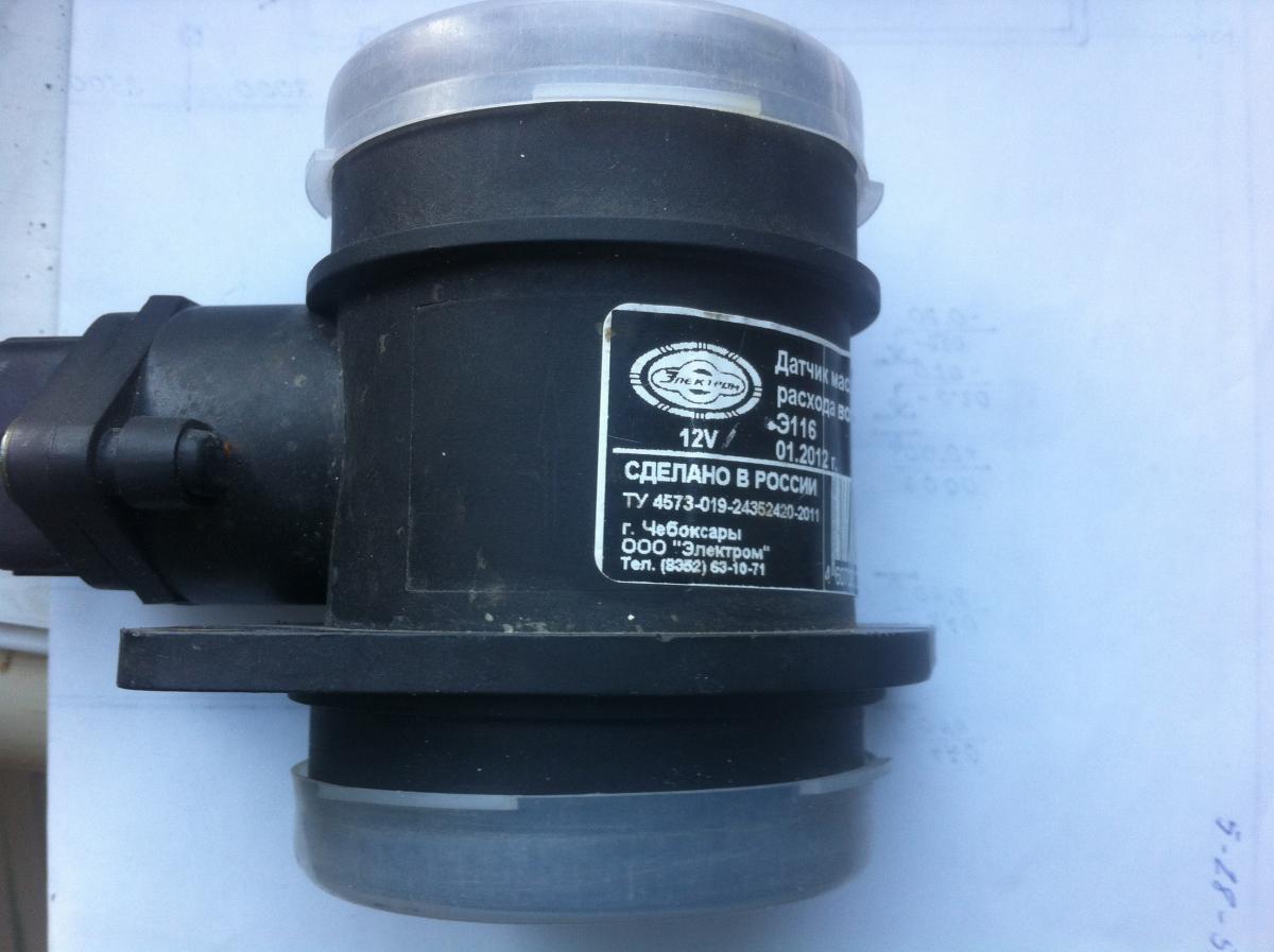

Тоже проезжают клиенты с "Э116" берут на авторынке за 1050 - 1100 рублей. Но у нас наклейки другие. Сравнивал параметры «Bosch» 116 нового и убитого с "Э116" АЦП покоя «Bosch» 116 (новый) - 1.02 v АЦП покоя «Bosch» 116 (убитый) - 1.38 v АЦП покоя "Э116" (новый) - 0.96 v Скорость реакции при включении зажигания «Bosch» 116 (новый) - 9 мс «Bosch» 116 (убитый) - 15 мс "Э116" (новый) - 18 мс
