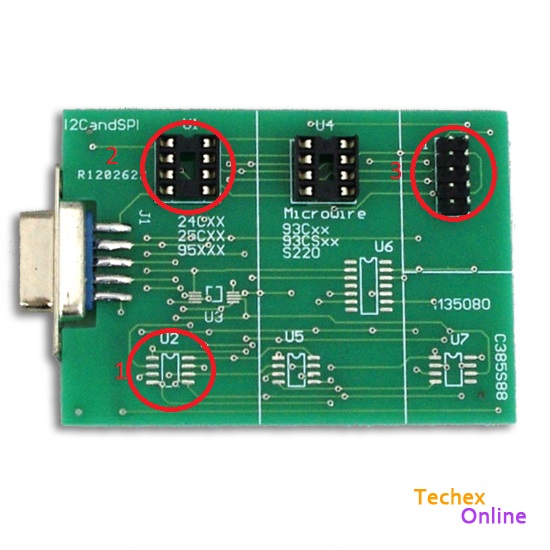

October 14, 201411 yr comment_667151 Здравствуйте, уважаемые форумчане! Попытался очистить краш из блока 2170-3824010-01, залил чистый дамп, установил блок на место, при диагностике оказалось, что он не выходит на связь. Потом нашел другой дамп, с таким же номером, залил - то же самое. Попробовал подключиться на столе, подал +, - и подключился к к-линии, сканер - сканматик1, все равно на связь не выходит. В электронике делаю первые шаги, прошу подсказать, что можно проверить в блоке? вроде ничего не повредил при пайке... Еще несколько вопросов о программаторе upa usb: Как узнать, с какой стороны паять микросхему на плату? На самой микр. никаких обозначений, кроме названия. Припаял надписью к разъему ком. На микросхеме написано S25A08, прочитал через 25С080 (1 кружок на картинке.) Попробовал залить дамп без пайки, установив микросхему в постельку, которая вставляется в разъем 2 на картинке, не получилось. Еще пробовал подключится к микросхеме с помощью прищепки, подключенной к 3 на картинке - тоже не смог связаться... По этим разъемам тоже вопрос, в какую сторону их подключать? Буду рад вашим подсказкам! Прилагаю дампы, 1 - из блока, 2 - залил первым, но по ходу не от этого блока (комплектации), 3 - сейчас залит в еепром. 611018400D.bin Untited1.bin 2170-3824010-01 ok.bin Link to comment https://www.auto-bk.ru/forum/topic/54538-srs-%D0%BF%D1%80%D0%B8%D0%BE%D1%80%D0%B0-%D0%BD%D0%B5-%D0%B2%D1%8B%D1%85%D0%BE%D0%B4%D0%B8%D1%82-%D0%BD%D0%B0-%D1%81%D0%B2%D1%8F%D0%B7%D1%8C/ Share on other sites More sharing options... Share this post

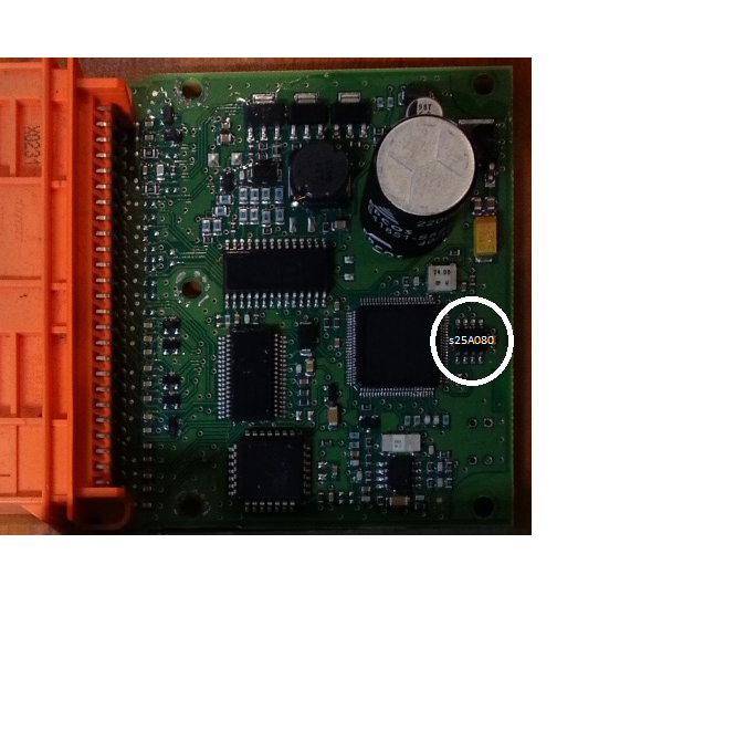

October 15, 201411 yr Author comment_667538 Залил исправленный дамп (спасибо rasel), всеравно блок на связь не выходит. Думал может моя приспособа со сканером не работает, подключил к штатному разъему на авто, все равно не выходит на связь. Вопрос о расположении еепром на блоке, перед первым снятием, запомнил (вроде) его расположение, было как картинке, теперь засомневался... Может кто подскажет, правильно ли я припаял микросхему? Link to comment https://www.auto-bk.ru/forum/topic/54538-srs-%D0%BF%D1%80%D0%B8%D0%BE%D1%80%D0%B0-%D0%BD%D0%B5-%D0%B2%D1%8B%D1%85%D0%BE%D0%B4%D0%B8%D1%82-%D0%BD%D0%B0-%D1%81%D0%B2%D1%8F%D0%B7%D1%8C/#findComment-667538 Share on other sites More sharing options... Share this post
October 15, 201411 yr comment_667624 Найди минус на плате, куда приходит и в даташит посмотри распиновку на микру. И тогда узнаешь правильно припаял или нет. Edited October 15, 201411 yr by kilya31 Link to comment https://www.auto-bk.ru/forum/topic/54538-srs-%D0%BF%D1%80%D0%B8%D0%BE%D1%80%D0%B0-%D0%BD%D0%B5-%D0%B2%D1%8B%D1%85%D0%BE%D0%B4%D0%B8%D1%82-%D0%BD%D0%B0-%D1%81%D0%B2%D1%8F%D0%B7%D1%8C/#findComment-667624 Share on other sites More sharing options... Share this post
October 16, 201411 yr Author comment_668394 Найди минус на плате, куда приходит и в даташит посмотри распиновку на микру. И тогда узнаешь правильно припаял или нет. Нашел даташит, там точка стоит в одном углу, на микросхеме ее нет. Вскрыл другой блок, микра лежит правильно. Подменный блок на связь выходит, подопытный нет. Есть у нас гуру электронищки, прошу вашего совета, откуда начать поиск неисправности на плате? Link to comment https://www.auto-bk.ru/forum/topic/54538-srs-%D0%BF%D1%80%D0%B8%D0%BE%D1%80%D0%B0-%D0%BD%D0%B5-%D0%B2%D1%8B%D1%85%D0%BE%D0%B4%D0%B8%D1%82-%D0%BD%D0%B0-%D1%81%D0%B2%D1%8F%D0%B7%D1%8C/#findComment-668394 Share on other sites More sharing options... Share this post
October 16, 201411 yr comment_668418 На сколько я знаю и так делаю, если на микре не стоит точки указывающей на первую ногу, смотрю на микру на ней надпись, читаемая не перевёрнутая, так вот снизу слева 1 нога , ну и соответственно против часовой стрелки считаем до восьмой, может я не прав, тогда поправьте меня. Edited October 16, 201411 yr by kilya31 Link to comment https://www.auto-bk.ru/forum/topic/54538-srs-%D0%BF%D1%80%D0%B8%D0%BE%D1%80%D0%B0-%D0%BD%D0%B5-%D0%B2%D1%8B%D1%85%D0%BE%D0%B4%D0%B8%D1%82-%D0%BD%D0%B0-%D1%81%D0%B2%D1%8F%D0%B7%D1%8C/#findComment-668418 Share on other sites More sharing options... Share this post
