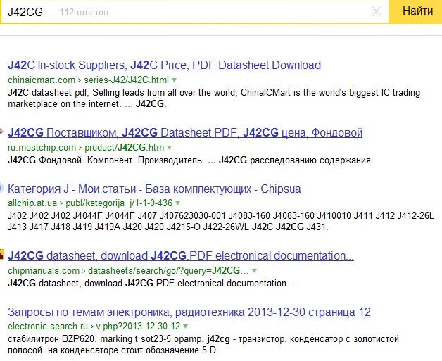

Ситуация такая: клиент поменял лампы подсветки на светодиоды, после чего панель задымилась. В ходе вскрытия был обнаружен сгоревший транзюк, но суть не в этом. Транзюк я выпаял для подборки другого, панель собрал, стрелки температуры, тахо и бензина удалось выставить как надо, спидометр поставил наугад. Отправил клиента домой до тех пор, пока не найду транзистор, он потом звонит и говорит, что спидометр перестал работать. Отсюда вопрос: из-за чего он не работает? Или я не так собрал, или из-за того, что выпаял транзистор? Стрелки слезли достаточно легко, думаю, что мотор вряд ли я повредил. Авто Альмера N16, год не знаю. Панель вот такая. Кстати, может кто подскажет аналог транзистора, на нем написано 620, J42CG
