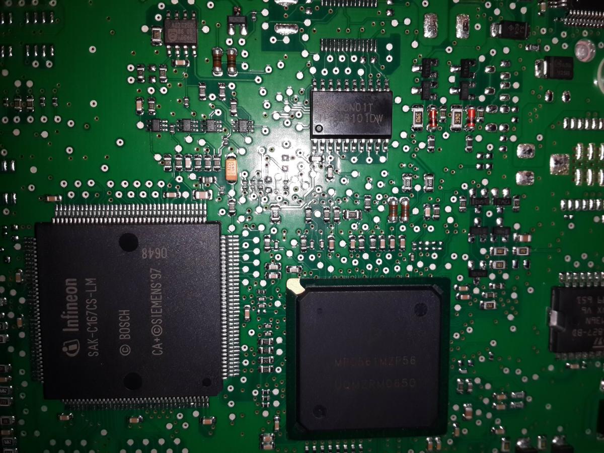

February 4, 20197 yr comment_1171706 Короче блок купил,залил "ииии" нет стартера.С иммо все хорошо,ошибок нет,а стартер просит паркинг.Которого и в памине нет.На прямую через реле стартера заводится.А через блок не хочет.Все схемы перелопатил все пины совпадают.Но управление стартера ,идет с второго проца.Пробовал на реле стартера бросил массу на прямую.Стартер есть,но пропадает (защита стартера) и педаль сцепления ни пределах остаётся.Да и еще на 1 кислороднике висит 1.31 вольта.Хотя по схемам распиновка одинаковая.По поводу паркинга ,я так понял что силектор работает по кан.Так что вродебы авто завел но не без косяков. А по поводублока так и не понял в чем отличие ,кроме даты выпуска.Присутствует надпись типа, INDEX 1.или 2.или 3.или 4. Link to comment https://www.auto-bk.ru/forum/topic/54623-simk2k-141-%D0%BE%D1%88%D0%B8%D0%B1%D0%BA%D0%B0-p0605/#findComment-1171706 Share on other sites More sharing options... Share this post
February 5, 20197 yr comment_1171728 Осталось перепаять или перелить коробочный трикор... Link to comment https://www.auto-bk.ru/forum/topic/54623-simk2k-141-%D0%BE%D1%88%D0%B8%D0%B1%D0%BA%D0%B0-p0605/#findComment-1171728 Share on other sites More sharing options... Share this post
